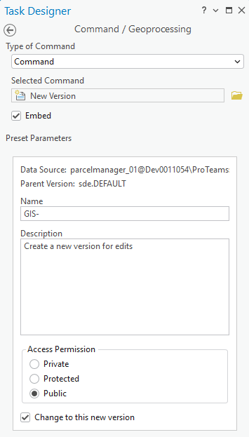

  4. En el panel Comandos/Geoprocesamiento del panel Diseño de tareas, marque la casilla Integrar para que el comando Nueva versión se integre en el panel Tareas cuando se ejecute el paso.
  5. Escriba un nombre y una descripción para el comando Nueva versión integrado bajo Parámetros preestablecidos.
    Cuando se ejecuta el paso, el nombre y la descripción de la versión se rellenarán automáticamente con los valores preestablecidos. Las instrucciones de paso pueden informar al usuario para que mantenga el nombre predeterminado o el nombre preestablecido como prefijo.
    Parámetros preestablecidos para el comando Nueva versión integrado
  6. Seleccione el tipo de permiso de acceso para la versión y seleccione Cambiar a esta nueva versión para crearla y pasar automáticamente a la nueva versión.
    Cuando se ejecuta el paso, se creará automáticamente la nueva versión y se pasará a ella.
  7. Haga clic en Terminado para cerrar el panel Comandos/Geoprocesamiento y seguir configurando la tarea.
