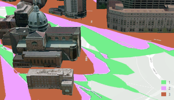

Calcula el número de veces que una posición fija en una superficie tiene su línea de visión directa al sol obstruida por entidades multiparche.
Ilustración
Ilustración de la herramienta Frecuencia de sombra del sol
Uso
  • La posición del sol se calculará desde la fecha y hora de inicio hasta la fecha y hora de finalización. Si se especifica un intervalo de tiempo, la posición del sol se calculará iterativamente desde la hora de inicio hasta la hora de finalización de cada día entre la fecha de inicio y la fecha de finalización. Las horas en que el sol no esté por encima del horizonte se omitirán.
  • Los valores de la celda del ráster de salida representan el número de veces que una celda dada se encuentra a la sombra. El valor máximo posible para cualquier celda se corresponde con el número de veces que el sol se posiciona sobre el horizonte.
  • Considere definir una longitud de sombra máxima al generar resultados para los ángulos de inclinación del sol próximos al amanecer y el atardecer, para evitar el impacto de las huellas de sombras alargadas. Imponer una distancia ayuda también a mejorar el rendimiento de las herramientas.
