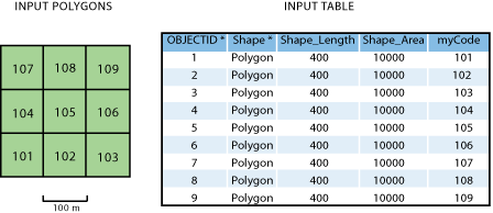

Utilice un campo con valores únicos para cada polígono individual.
Para encontrar los vecinos de cada polígono individual en la entrada, especifique un campo de entrada que tenga un valor único para cada polígono. En este ejemplo, la tabla de entrada de los nueve polígonos tiene un campo myCode que tiene un valor único para cada polígono.
Datos de entrada
La tabla siguiente muestra el resultado de utilizar el campo myCode como valor del parámetro Informe por campos. Los prefijos de los nombres de los campos de origen y vecinos son src_myCode y nbr_myCode.

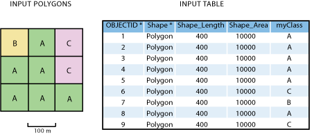

Utilizar un campo con valores que definan grupos de polígonos únicos
Para identificar grupos de polígonos únicos e informar de la información vecina por grupos, especifique un campo que tenga valores únicos de la clasificación. La información vecina se resume en función de cómo se relacionan los grupos únicos. En este ejemplo, los grupos de polígonos únicos se identifican utilizando el campo myClass como valor del parámetro Informe por campos.
Datos de entrada
El siguiente es el resultado de utilizar el campo myClass como valor del parámetro Informe por campos:
  • Para el grupo A con respecto a otros polígonos del grupo A, la longitud total de los bordes coincidentes es 1200, que proviene de los seis bordes coincidentes entre los polígonos del grupo A.
    Nota:
    La tabla de salida solo contendrá un registro único para cada combinación única de valores de polígonos de origen y vecinos especificados utilizando el parámetro Informe por campos. Dado que el grupo A se utiliza como origen y el vecino como un lado de la relación, y la relación inversa también es el grupo A como origen y el vecino, el total de ambos lados de la relación de vecino se encuentra en un registro.
  • Entre el grupo A y el grupo B solo hay dos bordes coincidentes con una longitud total de 200. Esto también ocurre entre el grupo B y el grupo A.
  • Entre el grupo A y el grupo C, hay tres bordes coincidentes para una longitud total de 300. Esto también ocurre entre el grupo C y el grupo A.
  • Para el grupo B con respecto a otros polígonos del grupo B, a diferencia del grupo A, no se encontró ninguna relación de vecindad, por lo que no hay nada que informar en la salida.

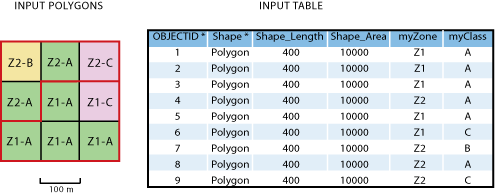

Utilice varios campos con valores combinados que definan grupos de polígonos únicos.
En este ejemplo, los valores del campo myZone representan una clasificación de los polígonos y los valores del campo myClass representan una segunda clasificación.
Datos de entrada
Cuando se especifican dos campos, myZone y myClass, como valor del parámetro Informe por campos, los valores combinados de los dos campos darán como resultado los siguientes grupos de polígonos únicos:
  • Grupo Z1-A
  • Grupo Z1-C
  • Grupo Z2-A
  • Grupo Z2-B
  • Grupo Z2-C

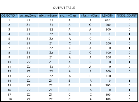

La tabla de salida siguiente muestra la información vecina de estos grupos. Las primeras ocho filas representan los grupos únicos de valores Z1 combinados con los valores del campo myClass que son los grupos de origen y sus grupos vecinos en Z1 y Z2.
  • El grupo de origen Z1-A tiene seis bordes coincidentes dentro del grupo (similar al grupo A del ejemplo anterior) y la longitud total de los bordes coincidentes es 600.
  • El grupo de origen Z1-A es un vecino de borde con el grupo vecino Z1-C y la longitud total de los bordes coincidentes es 200.
  • El grupo de origen Z1-A es un vecino de borde con el grupo vecino Z2-A, y la longitud total de los bordes coincidentes es 300.
  • El grupo de origen Z1-A no es un vecino de borde con el grupo vecino Z1-B, pero el límite del grupo vecino Z1-B toca el grupo de origen Z1-A en un nodo y es un vecino de nodo. Por consiguiente, el valor del campo LENGTH es 0 y el valor del campo NODE_COUNT es 1.

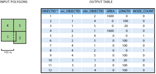

El parámetro Incluir superposición de áreas está marcado.
Utilizando el polígono 1 como polígono de origen para un ejemplo, se encuentran tres polígonos vecinos y se muestra la siguiente información en la tabla de salida cuando se marca el parámetro Incluir superposición de áreas:
  • El polígono 2 se superpone al polígono 1 y el área de superposición, 1600, se escribe en el campo AREA. El análisis de los vecinos de aristas y nodos se omite aunque el polígono 2 tiene un borde coincidente con el polígono 1 y lo cruza en un punto. Los campos LENGTH y NODE_COUNT tienen un valor de 0.
  • El polígono 4 tiene un borde coincidente con el polígono 1 y la longitud coincidente del borde, 100, se escribe en el campo LENGTH.
  • El polígono 5 tiene un borde coincidente con el polígono 1 y la longitud del borde coincidente, 20, se escribe en el campo LENGTH. El análisis de vecinos de nodos se omite aunque cruza el polígono 1 en un punto (la herramienta Polígonos vecinos por pares solo utiliza toques, por lo que esta situación de cruce no se tiene en cuenta). El campo NODE_COUNT tiene un valor de 0.
