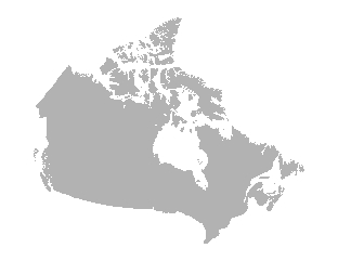

Extensión de los datasets de entrada
Empiece con la superficie de todas las entidades de entrada.

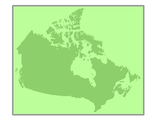

Tesela de geoprocesamiento de nivel 1
El proceso comienza con una tesela que abarca la extensión completa de todos los datasets. Para la referencia, esto se denomina nivel de tesela 1.

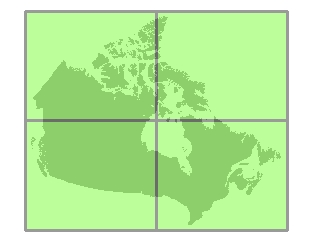

Tesela de geoprocesamiento de nivel 2
Si los datos son demasiado grandes para procesarlos en la memoria, el nivel de tesela 1 se subdivide en cuatro teselas iguales. Estas cuatro subteselas se denominan teselas de nivel 2.

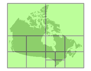

Teselas de geoprocesamiento adaptables
Según el tamaño de los datos de cada tesela, algunas teselas se continúan subdividiendo, mientras que otras no lo hacen.

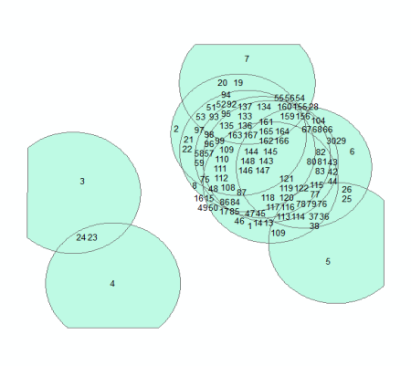

La imagen siguiente muestra el resultado de la herramienta Intersecar con las dos entradas. Se calculan las intersecciones de todas las entidades, independientemente de la entrada. Puede dar lugar a muchas más entidades que las que se encuentran en las entradas. En este caso, hay más entidades en la salida (167) que en ambas entradas (11).
Salida de Intersecar
La salida de la herramienta Intersecar muestra 167 entidades de salida etiquetadas por OID.
