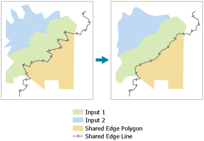

Ilustración
La Entrada 1 y la Entrada 2 se suavizan en todos los bordes. Polígono de borde compartido y Línea de borde compartido solo se suavizan a lo largo de los bordes compartidos con la Entrada 1 y la Entrada 2.
