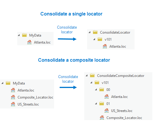

Consolidar un localizador o localizador compuesto al copiar todos los localizadores en una carpeta única.
Ilustración
Locator consolidated folder
Las estructuras de carpetas de salida de un localizador o un localizador compuesto que se han consolidado.
