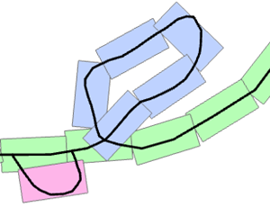

Ilustración
Ilustración de la herramienta Generar rectángulos a lo largo de líneas
