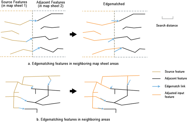

Cuando las entidades de línea de áreas adyacentes, como carreteras y ríos en dos condados vecinos, son recopiladas por diferentes organizaciones, en diferentes momentos o utilizando diferentes normas y métodos, es posible que no estén conectadas en los puntos donde se unen en las fronteras de los condados. No solo no se pueden representar cartográficamente los datos con precisión, sino que, además, esto puede causar problemas en el análisis. El ajuste de bordes es el proceso de buscar entidades inconexas correspondientes a lo largo de los bordes colindantes de dos datasets de líneas adyacentes y conectarlas adecuadamente. Los bordes colindantes suelen estar a lo largo del límite común entre dos áreas de hojas de mapa o cualquier tipo de límite administrativo o de otro tipo. La figura 1 muestra dos escenarios de bordes colindantes y los resultados del ajuste de bordes.

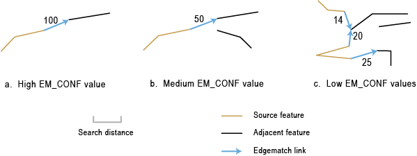

Vínculos de ajuste de bordes con nivel de confianza alto
El ejemplo a de la figura 2 muestra una entidad de origen que coincide con una entidad adyacente con buena continuidad y sin ambigüedad. El vínculo de ajuste de bordes presenta el valor 100 en el campo EM_CONF.
Vínculos de ajuste de bordes con nivel de confianza medio
El ejemplo b de la figura 2 muestra múltiples entidades de origen o adyacentes dentro de la distancia especificada. El aumento de la ambigüedad da lugar a una reducción del valor de 50 en el campo EM_CONF.
Vínculos de ajuste de bordes con nivel de confianza bajo
El ejemplo c de la figura 2 muestra múltiples entidades de origen y adyacentes dentro de la distancia especificada continuidades relativamente débiles. Los valores de EM_CONF de los distintos vínculos son mucho más bajos.

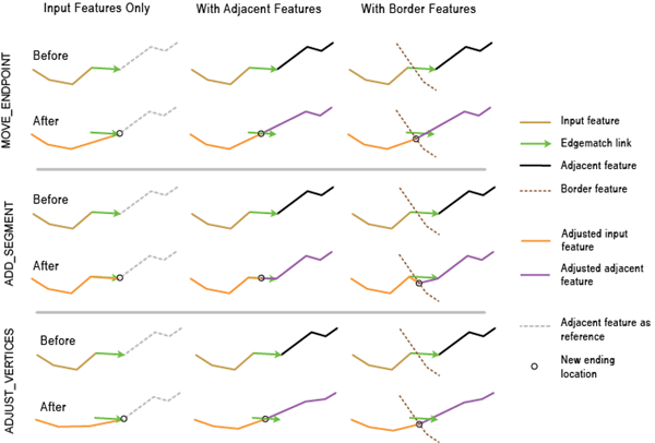

Con los vínculos de ajuste de bordes, puede utilizar la herramienta Entidades de ajuste de bordes para ajustar las entidades para obtener las conexiones de borde deseadas. En función de los datos que proporcione y del método que elija, las entidades asociadas a los enlaces se ajustarán para que terminen en las nuevas ubicaciones de conexión correspondientes. Consulte la documentación de la herramienta Entidades de ajuste de bordes para obtener descripciones detalladas. Los ejemplos de la figura 3 ilustran los distintos escenarios de ajuste de bordes.
Métodos y escenarios de ajuste de bordes
