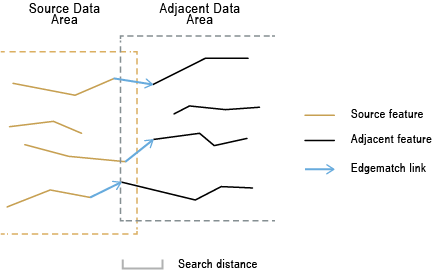

Ilustración
Ilustración de la herramienta Generar vínculos de ajuste de bordes
Uso
  • Las entidades de línea de datasets adyacentes separados, tales como carreteras de países vecinos, pueden presentar huecos o desplazarse a lo largo de sus bordes coincidentes debido a una captura de datos incoherente u otras razones. Puede resolver el problema de ajuste de bordes entre dos datasets a la vez con esta herramienta para generar vínculos de ajuste de bordes. A continuación, utilice la herramienta Entidades de ajuste de bordes para ajustar las entidades de forma que conecten. Para referirse a los dos conjuntos de entidades de línea se utilizan los términos entidades de origen y entidades adyacentes. Esta herramienta busca las líneas de origen y adyacentes separadas pero correspondientes dentro de una distancia de búsqueda especificada y genera líneas que representen vínculos de ajuste de bordes (conocidos como vínculos de desplazamiento) entre ellos.
    Cuando dos entidades correspondientes desconectadas a lo largo del área del eje están dentro de la distancia de búsqueda de cada una, pero sus extremos están separados por una distancia superior a la distancia de búsqueda, no se tienen en cuenta para el ajuste de bordes.

  • Una vez que se han encontrado candidatos para el ajuste, se analizan las características de sus formas. Un ajuste se determina entre la entidad origen y las entidades adyacentes que constituyan la mejor continuación. Se genera una línea que representa el vínculo de ajuste de borde desde el extremo de la línea de origen hasta el extremo de la línea adyacente ajustada.
    Puede visualizar estos vínculos en un mapa como con cualquier otra entidad de línea. Las líneas se pueden trazar con una flecha en cada extremo para generar un mapa parecido al de la ilustración de arriba.
