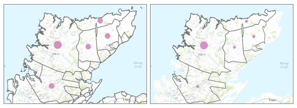

  • El parámetro Conservar límites sin puntos está activado por defecto. Cuando el parámetro está activado, todas las áreas utilizadas en el análisis se incluyen en el resultado, con independencia de la ubicación de los puntos. Las áreas sin puntos estarán vacías y tendrán un recuento de 0. Cuando el parámetro está desactivado, las áreas sin puntos se eliminan de la capa de resultados. Desactivar este parámetro puede tener un efecto visible en las áreas de resultados.
    Uso de Conservar límites sin puntos
    Se muestra la diferencia en las capas de resultados cuando los límites sin puntos se conservan (primera imagen) o no se conservan (segunda imagen).

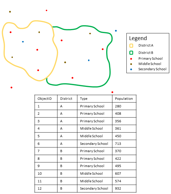

    La figura y la tabla siguientes explican los cálculos estadísticos de una capa de puntos dentro de un límite hipotético. El campo Population se utilizó para calcular las estadísticas (Suma, Mínimo, Máximo, Media y Desviación estándar) de la capa.
    Resumir una capa de puntos
    Las capas de puntos se resumen usando únicamente los puntos situados dentro de la capa de límite. Se muestra una tabla de atributos de ejemplo con los valores que se van a usar en los cálculos estadísticos hipotéticos.
    Estadística
    Resultados del distrito A
    Suma
    \(280 \space + \space 408 \space + \space 356 \space + \space 361 \space + \space 450 \space + \space 713 \space = \space 2,568\)
    Mínimo
    Mínimo de
    \([280, \space 408, \space 356, \space 361, \space 450, \space 713] \space = \space 280\)
    Máximo
    Máximo de
    \([280, \space 408, \space 356, \space 361, \space 450, \space 713] \space = \space 713\)
    Media
    \(2,568/6 \space = \space 428\)
    Desviación estándar
    Desviación estándar de puntos
    \(= \space 150.79\)
