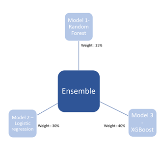

Crear un conjunto
Un ensamblaje es un conjunto de modelos cuyas predicciones se combinan por promedios o votos ponderados.
Ensamblaje de modelos
Las estrategias más comunes que se utilizan para ensamblar son bagging (Bosques aleatorios es un ejemplo clásico de bagging) y refuerzo (XGBoost es un ejemplo de refuerzo), los cuales combinan las salidas de los modelos que pertenecen a los mismos algoritmos. Las técnicas recientes, como las mencionadas en Ensemble Selection from Libraries of Models (Caruana et. al 2004), combinan diversos modelos.

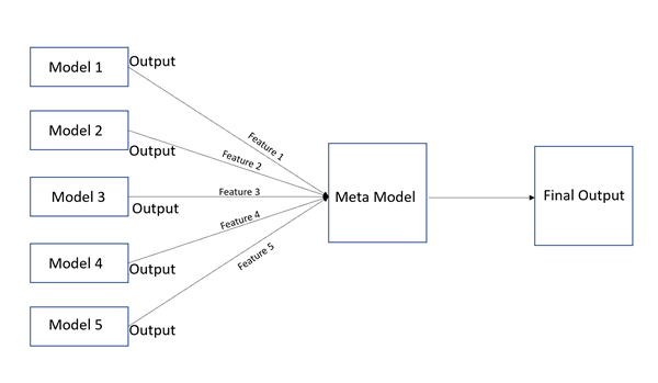

El apilado de modelos también implica combinar los resultados de varios modelos y obtener el resultado de esta combinación.
Apilado de modelos
Aunque los planteamientos de ensamblaje combinan los resultados de varios modelos aplicando ponderaciones diferentes a las salidas, el apilado utiliza los resultados de cada uno de los modelos base como entidades y los agrega a un modelo de mayor nivel, un metamodelo. La salida del metamodelo de mayor nivel se utiliza como la salida final.
Para mejorar el rendimiento, puede crear pilas de modelo y combinar sus salidas para formar una pila de ensemble.

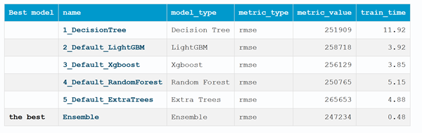

La tabla de clasificación muestra los modelos evaluados y su valor métrico. Para el problema de regresión, el modelo con el menos RMSE se considera el mejor modelo (en este caso, el modelo de conjunto). Será diferente (por ejemplo, logloss) para problemas de clasificación.

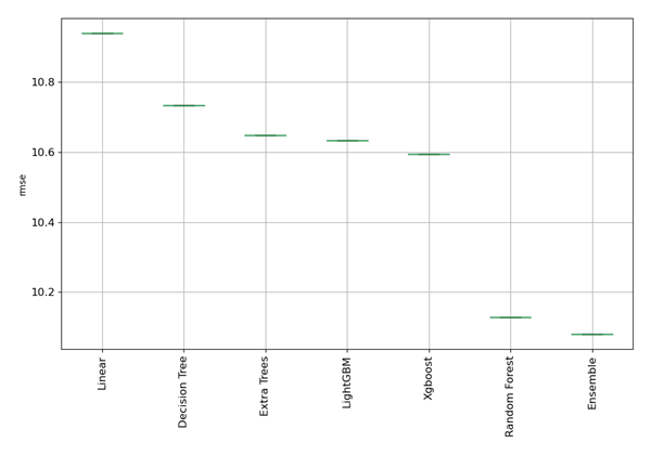

El diagrama de caja de rendimiento AutoML siguiente compara la métrica de evaluación de distintos modelos con una métrica de evaluación (RMSE) en el eje y y los modelos del eje x, como se muestra a continuación. El diagrama de caja muestra que el mejor modelo es el modelo de conjunto que tiene el RMSE más bajo.
Rendimiento de AutoML de todos los modelos

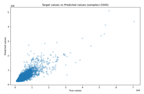

También se muestra el gráfico de dispersión de las salidas reales y previstas (para una muestra de 5000 puntos de datos).
Gráfico de dispersión verdadero frente a predicho: model1
Gráfico de dispersión verdadero frente a predicho: model2
Puede utilizar este gráfico para determinar el rendimiento del modelo. Las cifras anteriores muestran la comparación de los gráficos de dispersión de dos modelos obtenidos a partir del informe. El segundo modelo tiene un mejor rendimiento que el primero, donde los valores predichos y observados divergen más.

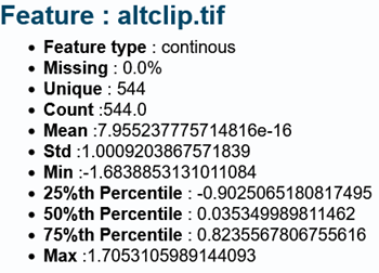

Con la opción Básico, también cuenta con la opción de ver el informe de análisis de datos exploratorios automático (informe EDA), que imprime estadísticas de resumen para la variable objetivo y los indicadores utilizados en el entrenamiento de modelos. El siguiente es un informe EDA de muestra para una variable denominada altclip.tif:
Estadísticas de resumen para una variable de muestra
Distribución de la variable
