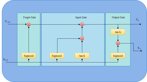

LSTM (memoria a corto y largo plazo)
Los datos de serie temporal son temporales o secuenciales por naturaleza; por consiguiente, las redes neuronales recurrentes (RNN) pueden manejarlos. Las RNN recuerdan la información pasada y la trasladan al estado de entrada actual. Sin embargo, las RNN comunes no son capaces de recordar dependencias a largo plazo debido al desvanecimiento de gradientes. LSTM es un tipo de RNN actualizado que soluciona este problema. LSTM está compuesta de unidades, cada una de las cuales consta de cuatro redes neuronales que se utilizan para actualizar su estado de celda con información de entradas nuevas y salidas pasadas.
Módulo LSTM
Cuando se elige LSTM como valor del parámetro Tipo de modelo, se puede proporcionar el siguiente argumento de modelo para personalizar el modelo si no se usan los valores predeterminados:

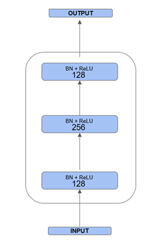

Red completamente convolucional (FCN)
Las redes completamente convolucionales (FCN) se han utilizado principalmente en imágenes para la segmentación semántica y para resolver otros problemas de la visión artificial. Toman una imagen como entrada y la pasan por una serie de capas convolucionales para extraer las entidades importantes. Estas redes neuronales también son capaces de extraer las tendencias y la estacionalidad de los datos de serie temporal y ofrecen unos resultados sorprendentes en cuanto a predicción de serie temporal. Con unos datos de serie temporal de entrada determinados, se pasa un filtro unidimensional por ellos en cada capa convolucional para extraer las entidades discriminatorias invariables con gran capacidad de predicción.
Las capas convolucionales son eficaces desde el punto de vista informático debido a los parámetros reducidos, puesto que se proporciona conectividad local entre las capas de entrada y salida. El uso compartido de parámetros también reduce considerablemente la cantidad de parámetros necesarios al tener el mismo peso de kernel correspondiente a filtros individuales. La ventaja más importante de las redes neuronales convolucionales es la invariancia por desplazamiento, que refuerza la red cuando se detectan entidades importantes con independencia de su ubicación en los datos.
El modelo de serie temporal FCN utiliza tres capas convolucionales 1 D sin intervalos ni agrupación. La agrupación promedio se realiza en la última capa de la arquitectura. Tras cada convolución, se lleva a cabo la normalización en lote y se emplean unidades lineales rectificadas (ReLU) como funciones de activación. La arquitectura de red se representa como sigue:
Arquitectura FCN
Se muestra la arquitectura completamente convolucional para predicción de serie temporal.

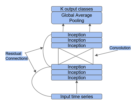

InceptionTime
Esta CNN (red neuronal convolucional) se basa en la red Inception propuesta anteriormente "Going Deeper with Convolutions" (2015) [1] para la clasificación de imágenes. Anets de InceptionTime, la potencia computacional de las redes neuronales se basaba en su profundidad. El módulo de iniciación propuesto en este documento utiliza varias convoluciones en paralelo y concatena su salida, por lo que aumenta tanto la profundidad como la extensión de la red sin variar el presupuesto informático.
El modelo InceptionTime aplica esta arquitectura para predicción de serie temporal. En este modelo, la concatenación se realiza para capas convolucionales unidimensionales de tamaños de kernel de 10, 20 y 40 de longitud y una capa de agrupación máxima de tamaño 3. Además, se introduce una conexión residual cada tres módulos de iniciación, como se muestra en la figura siguiente. La red Inception también hace un uso intensivo de las capas de cuello de botella, en las que se emplean filtros de longitud 1 e intervalo 1 para reducir la dimensionalidad de las series temporales, junto con la complejidad del modelo, a la vez que se evita el sobreajuste. En la red se utilizan varios de estos bloques de iniciación seguidos de una capa de agrupación promedio global.
Arquitectura InceptionTime
Se muestra la arquitectura InceptionTime para predicción de serie temporal.

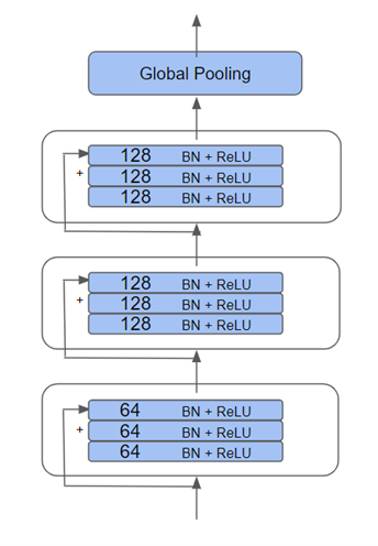

ResNet
La opinión general sobre las redes neuronales profundas es que, cuanto más profunda es la red, mejor debe funcionar porque hay más parámetros para aprender tareas complejas. Sin embargo, se ha observado que, en realidad, el rendimiento del modelo se degrada al aumentar la profundidad debido al problema de desvanecimiento de gradientes. Para solucionar este problema, en la arquitectura ResNet se introdujo el bloque residual. Este modelo está compuesto de bloques residuales, en los que se agregan conexiones de salto o de atajo (skip o shortcut connections). Estas conexiones directas permiten que el gradiente circule libremente hasta las capas anteriores de la red a través de ellas para aprender mejor.
La arquitectura se adapta para la predicción de serie temporal en "Time Series Classification from Scratch with Deep Neural Networks: A Strong Baseline" paper by Wang et. al. 2016. La red utiliza tres bloques residuales, como se muestra en la figura siguiente. Cada bloque contiene una combinación de tres convoluciones con normalización en lote y emplea ReLU como función de activación. Las conexiones de salto se agregan en la entrada y la salida. Los tamaños de filtro utilizados tienen 64.128 y 128 de longitud, respectivamente, y la última capa usa agrupación promedio global.
Arquitectura ResNet
Se muestra la arquitectura ResNet para predicción de serie temporal.

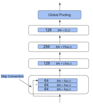

ResCNN
Esta red es una combinación de ResNet y las redes neuronales convolucionales. A la red se agrega una sola conexión de salto para mejorar la transferencia de información. Para solucionar el sobreajuste debido a las conexiones de salto en todos los bloques residuales, esta arquitectura utiliza una conexión en el primer bloque solamente, como se muestra en la figura siguiente. Se utiliza una serie de funciones de activación heterogénea, como ReLU, LReLU, PReLU y ELU, en diferentes capas para lograr una abstracción aceptable [2].
Arquitectura ResCNN

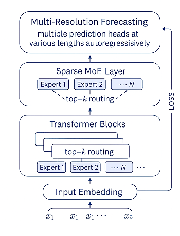

TimeMoE
La arquitectura Time-MoE es un marco transformador escalable, solo decodificador, diseñado específicamente para predecir series temporales. Incorpora un mecanismo de mezcla de expertos (MoE), en el que solo se activa un subconjunto de su amplio espacio de parámetros durante la inferencia, lo que permite un cálculo eficiente y la especialización en diversas tareas de previsión. El modelo admite secuencias de entrada largas (hasta 4096 pasos temporales) y horizontes de predicción arbitrarios, lo que lo hace muy flexible. Utiliza incorporaciones de entrada basadas en MLP adaptadas para datos de series temporales e incorporaciones de posición rotatoria (RoPE) para la codificación temporal. La arquitectura es totalmente entrenable, lo que permite a los investigadores y profesionales ajustarla a datasets específicos del dominio o entrenarla desde cero, lo que ofrece un control total sobre el diseño del modelo, el enrutamiento experto y las configuraciones de entrenamiento.
Arquitectura TimeMoE
Se muestra la arquitectura TimeMoE para predicción de serie temporal.

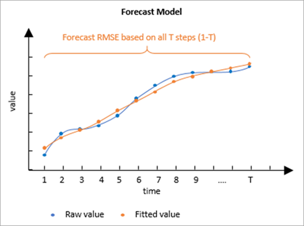

    RMSE de predicción
    Donde T es el número de periodos de tiempo, ct es el valor aprendido por el modelo y rt es el valor sin procesar de la serie temporal en el tiempo t.
    La siguiente imagen muestra los valores sin procesar de una serie temporal junto con los aprendidos por el modelo de serie temporal. El RMSE de predicción mide cuánto difieren entre sí estas dos series temporales.

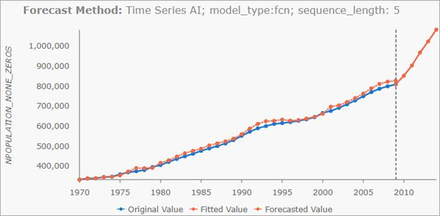

Gráficos emergentes
Al hacer clic en cualquier entidad del mapa con la herramienta de navegación Explorar, aparece un gráfico en el panel Elementos emergentes que muestra los valores del cubo de espacio-tiempo, junto con los valores ajustados y los valores previstos. Los valores del cubo de espacio-tiempo se muestran en azul y se conectan con una línea azul. Los valores ajustados se muestran en naranja y se conectan mediante una línea naranja discontinua. Los valores predichos se muestran en naranja y se conectan mediante una línea naranja continua que representa la predicción del modelo de bosque. Puede pasar el puntero sobre cualquier punto del gráfico para ver la fecha y el valor del punto.
Método de predicción
El gráfico emergente muestra los valores originales, los valores ajustados y los valores predichos.
