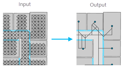

Ilustración
Ilustración de la herramienta Simplificar rutas interiores
