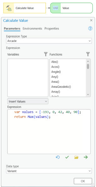

Matemática
La herramienta Calcular valor admite la función Arcade Max para obtener los valores más grandes de un conjunto de números.
Devuelve el valor más grande de entre una matriz de números.
var values = [-193, 0, 42, 40, 90];
return Max(values);
Función Arcade Max en la herramienta Calcular valor

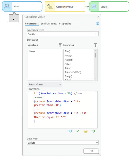

If-then-else
El parámetro Expresión también puede tomar valores de variables de entrada. En el ejemplo siguiente, la palabra clave if define un bloque de sentencias que se ejecutarán si una condición se evalúa como verdadera. La palabra clave else define un bloque de sentencias que se ejecutarán si la condición es falsa. La condición debe evaluarse como verdadera o falsa; de lo contrario, la expresión fallará.
El ejemplo siguiente evalúa si la variable de entrada definida es mayor que 50 y devuelve un comentario cuando es verdadero; de lo contrario, devuelve un comentario diferente.
Expresión if-then-else en la herramienta Calcular valor
