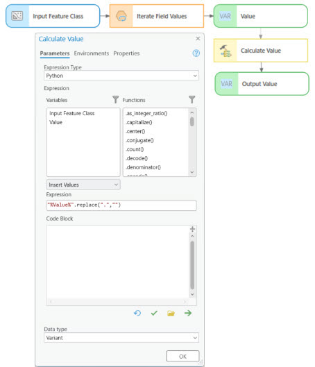

La herramienta Calcular valor puede sustituir o eliminar caracteres de una cadena de caracteres. Por ejemplo, si tiene un valor de entrada con un decimal (en este caso, el valor de campo de la tabla de entrada) y desea utilizar el valor en el nombre de salida de otra herramienta por medio de la sustitución de variables en línea, el decimal se puede reemplazar mediante el método replace.
Expression:
"%Value%".replace(".", "")
Ejemplo del método replace de Python

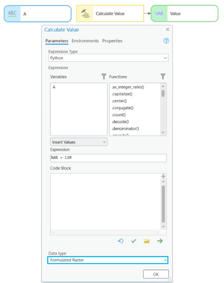

Puede utilizar la salida de la herramienta Calcular valor en cualquier herramienta Spatial Analyst que acepte un valor de ráster o constante como Suma, Mayor que y Menor que. Para utilizar la salida de Calcular valor, cambie el valor de Tipo de datos por Ráster formulado. Este tipo de datos es una superficie ráster cuyas celdas están representadas por una fórmula o una constante.
Devuelva el valor calculado en el tipo de datos Ráster formulado que se utilizará como entrada de la herramienta Mayor que.
Expression:
%A% + 120
El valor del parámetro Expresión utiliza la sustitución de variables en línea. Cuando se ejecuta la herramienta, %A% se reemplazará por el valor de la variable A. El valor de la variable A más 120 se utilizará como Ráster de entrada o valor constante 1 en la herramienta Mayor que.
Tipo de datos Ráster formulado

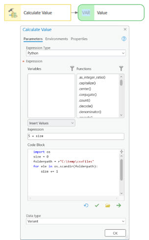

Para un cálculo simple, con frecuencia solo tendrá que utilizar el parámetro Expresión. Las expresiones más complejas, como cálculos u operaciones lógicas de varias líneas (if-else), también necesitará el parámetro Bloque de código. El parámetro Bloque de código debe utilizarse junto con el parámetro Expresión.
Se puede hacer referencia a las variables definidas en el parámetro Bloque de código a partir del parámetro Expresión.
Por ejemplo, el tamaño se define en el Bloque de código que cuenta los archivos de la ruta de carpeta. Se hará referencia a él desde el parámetro Expresión durante la ejecución. El valor de salida de la herramienta Calcular es el recuento real de archivos más cinco.
Expression:
5 + size
Code Block:
import os
size = 0
folderpath = r"C:\temp\csvFiles"
for ele in os.scandir(folderpath):
 size += 1
Utilizar los parámetros Expresión y Bloque de código

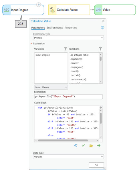

If-then-else y sustitución en línea
El parámetro Bloque de código también puede tomar en valores por medio de los parámetros de entrada de la función. El número de parámetros del Bloque de código debe coincidir con el número de parámetros del parámetro Expresión. Cuando se ejecuta la herramienta, el valor del parámetro se pasa de la Expresión al Bloque de código. Puede pasar un valor de variable de modelo mediante una variable en línea como el parámetro Expresión, como se muestra a continuación.
En el ejemplo siguiente, la función getAspectDir tiene un parámetro inValue. El parámetro Expresión pasa el valor de la variable Grado de entrada al Bloque de código.
El siguiente ejemplo calcula la dirección de la orientación de la pendiente en función del valor de Grado de entrada. Con el valor de la variable Grado de entrada de 223, la dirección de orientación de salida devuelve Sur.
Expression:
getAspectDir("%Input Degree%")
Code Block:
def getAspectDir(inValue):
 inValue = int(inValue)
 if inValue >= 45 and inValue < 135:
     return "East"
 elif inValue >= 135 and inValue < 225:
     return "South"
 elif inValue >= 225 and inValue < 315:
     return "West"
 else:
     return "North"
Definir funciones en el parámetro Bloque de código

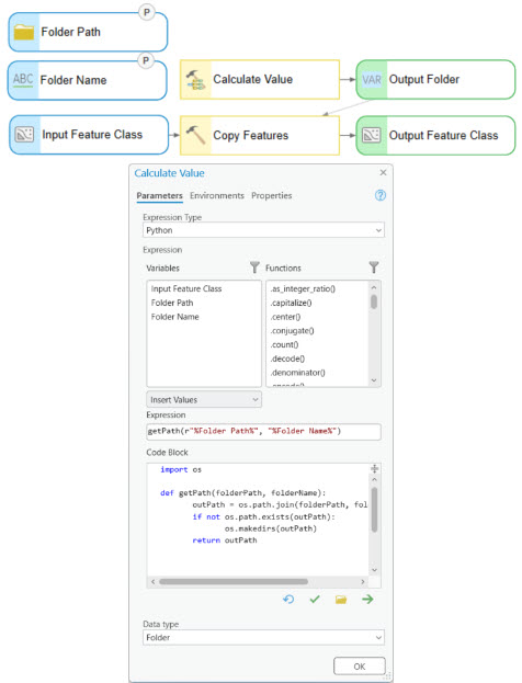

Concatenación de ruta de datos
El siguiente ejemplo muestra la copia de entidades en una ruta de carpeta y un nombre especificados. El parámetro Bloque de código acepta dos valores: Ruta de carpeta y Nombre de carpeta. El código evalúa si existe una combinación de ruta de carpeta y nombre. Si la ruta combinada no existe, la función makedirs agrega las carpetas que falten. La letra r del parámetro Expresión que precede a la ruta de la carpeta es necesaria para asegurarse de que la ruta se interprete correctamente.
Expression:
getPath(r"%Folder Path%", "%Folder Name%")
Code Block:
import os
def getPath(folderPath, folderName):
 outPath = os.path.join(folderPath, folderName)
 if not os.path.exists(outPath):
     os.makedirs(outPath)
 return outPath
Ejemplo de unión de ruta

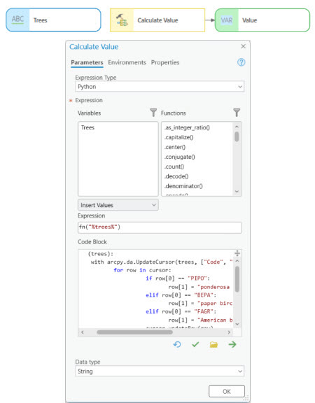

Puede utilizar el cursor para trabajar con datos. Un cursor es un objeto de acceso a datos que se puede utilizar para recorrer el conjunto de filas de una tabla o insertar nuevas filas en una tabla. Los cursores tienen tres formas: búsqueda, inserción y actualización, que se utilizan normalmente para leer y escribir datos.
Para convertir el código de especies de árboles en su nombre común, puede utilizar UpdateCursor para iterar por cada árbol de la tabla. Asígnele un nombre común en función del valor del código de árbol. Por ejemplo, si un árbol tiene un código PIPO, asigne su nombre común pino ponderosa al campo CommonName.
Expression:
fn("%trees%")
Code Block:
def fn(trees):
 with arcpy.da.UpdateCursor(trees, ["Code", "CommonName"]) as cursor:
     for row in cursor:
         if row[0] == "PIPO":
             row[1] = "ponderosa pine"
         elif row[0] == "BEPA":
             row[1] = "paper birch"
         elif row[0] == "FAGR":
             row[1] = "American beech"
         cursor.updateRow(row)
Utilizar Calcular valor con cursor
