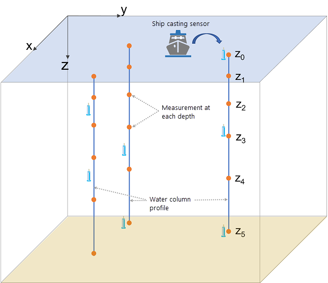

Diagrama esquemático que muestra perfiles verticales de datos oceánicos
Un diagrama esquemático muestra cómo se recopilan perfiles verticales oceánicos mediante sensores desplegados por buques.

Perfil
Un perfil es un conjunto ordenado de puntos de datos a lo largo de una línea vertical en una posición horizontal fija y hora fija. Los datos de perfil son una serie de observaciones conectadas a lo largo de una línea vertical, por ejemplo, sondeos atmosféricos u oceánicos. La estructura lógica de los datos del perfil contiene dos partes:

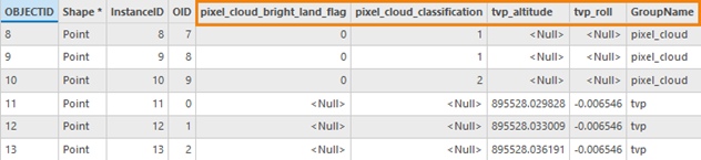

En las cuatro herramientas, si las variables de instancia y observación seleccionadas se encuentran dentro de grupos, los nombres de campo de la tabla de atributos de la clase de entidad y la salida de la tabla serán el nombre de la variable con su ruta relativa, donde las barras diagonales se reemplazan por guiones bajos (_). En el ejemplo siguiente, la variable bright_land_flag ubicada dentro del grupo pixel_cloud tendrá el nombre de campo pixel_cloud_bright_land_flag. De manera similar, la variable altitude ubicada dentro del grupo tvp tendrá el nombre de campo tvp_altitude. Además, se agregará un nuevo campo llamado GroupName a la tabla de atributos de la clase de entidad y a la salida de la tabla, que contendrá la ruta relativa al grupo en el que se encuentra la variable (la ruta del grupo contiene barras, pero no una barra inicial).
Un ejemplo de una tabla de atributos de capa de entidades de salida que muestra los nombres de los campos de datos y el campo GroupName, cuando las variables de instancia y observación seleccionadas se encuentran dentro de los grupos

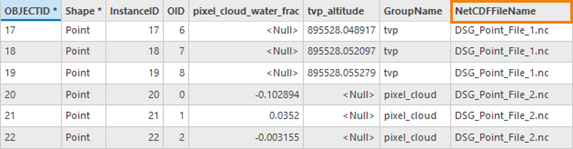

Si se especifican varios archivos netCDF DSG de entrada como archivos o carpetas individuales, se agregará un campo llamado NetCDFFileName a la tabla de atributos de la clase de entidad de salida, así como a la tabla de salida en las cuatro herramientas, que contendrá los nombres de los archivos de entrada.
Un ejemplo de una tabla de atributos de capa de entidades de salida que muestra el campo NetCDFFileName

Esquema de salida de la herramienta Perfiles NetCDF a clase de entidad
En la herramienta Perfil NetCDF a clase de entidad, puede elegir el tipo de esquema de salida con el parámetro Esquema de salida: Instancia y observación, Ruta y evento o Punto 3D. La opción Instancia y observación es el tipo de esquema predeterminado. Los resultados de este parámetro se describen en la sección anterior dedicada a las salidas de las herramientas de DSG.
Si el parámetro Esquema de salida se cambia a Ruta y evento, la herramienta crea una clase de entidad de salida y una tabla de eventos de salida con distintas estructuras. No existe ninguna salida opcional disponible. La clase de entidad de salida será una polilínea vertical 3D con profundidad (valores z) como valor de medición en los vértices. Se agregan los mismos campos a la clase de entidad de salida que agrega la opción Instancia y observación.
La tabla de salida tendrá dos campos nuevos, FromZ y ToZ, que se pueden utilizar para eventos lineales a lo largo de los perfiles. Los valores de campo FromZ y ToZ son puntos medios entre los valores z de observación, excepto el primer valor FromZ y el último valor ToZ, que son los mismos que los valores z. La tabla de salida de este esquema también se puede utilizar también con las herramientas de referenciación lineal para crear entidades de eventos lineales.
