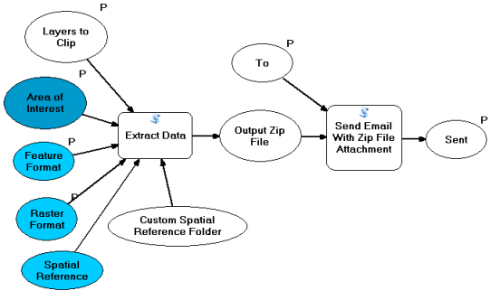

  • Esta herramienta no funcionará correctamente a menos que se edite y se configure el servidor de correo electrónico. Para configurar los ajustes del servidor de correo electrónico, tendrá que copiar este modelo a su caja de herramientas personalizada antes de editar el modelo.
    1. Haga clic con el botón derecho del ratón en una versión copiada de este modelo y seleccione Editar. Se abrirá ModelBuilder y el modelo tendrá un aspecto similar a la siguiente ilustración.
      El modelo Tarea de extracción de datos y envío por correo electrónico modelo antes de la edición.
    2. Haga doble clic en el elemento del modelo Enviar correo electrónico con archivo comprimido adjunto para abrir el cuadro de diálogo de la herramienta.
      1. Introduzca los valores para De, Asunto, Texto, Tamaño máximo de archivo y Servidor de correo electrónico SMTP.
      2. Haga clic en Aceptar.
    3. Puede dejar el parámetro Capas para recortar y Carpeta de referencia espacial personalizada en blanco a no ser que desee proporcionar capas específicas o una carpeta de referencia espacial personalizada. Deje el parámetro a y Enviado en blanco. El parámetro Enviado es una salida derivada del tipo de datos booleano, lo que significa que no se mostrará como un parámetro cuando utilice la herramienta. Definirá el valor automáticamente cuando se envíe el archivo zip a la dirección de correo electrónico que facilite.
    4. Guarde y salga del modelo.
    5. Ejecute la herramienta de modelo en ArcMap que contiene las capas que desea proporcionar para crear un resultado y, a continuación, publique el resultado como un servicio de geoprocesamiento.
