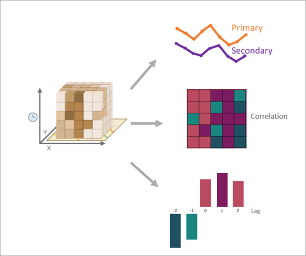

Ilustración
Ilustración de la herramienta de correlación cruzada de series temporales
Las correlaciones cruzadas se calculan entre dos series temporales en todas las ubicaciones de un cubo de espacio-tiempo a lo largo de varios intervalos temporales.
