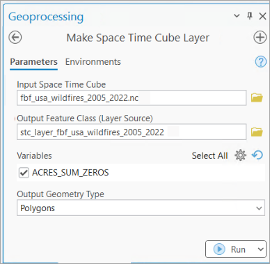

Para crear una capa de cubo de espacio-tiempo, debe utilizar la herramienta Hacer capa de cubo de espacio-tiempo. Puede acceder a la herramienta desde el panel Geoprocesamiento o la pestaña Mapa.
Para crear una capa de cubo espacio-tiempo, siga estos pasos:
  1. En la pestaña Mapa, haga clic en Agregar datos y, en el menú desplegable, haga clic en Capa de cubo espacio-tiempo.
    Se abre la herramienta Hacer capa de cubo de espacio-tiempo.
  2. Especifique los parámetros de la siguiente manera:
    Herramienta de geoprocesamiento Hacer capa de cubo de espacio-tiempo
  3. Haga clic en Ejecutar para ejecutar la herramienta.
    Una capa del cubo de espacio-tiempo se crea y se añade al panel Contenido. El cubo de espacio-tiempo se mostrará en la escena 3D.

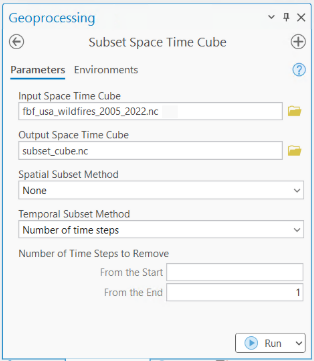

  9. En la sección Administración de datos, haga clic en el menú desplegable Administración del cubo de espacio-tiempo y haga clic en Cubo de subconjunto.
    Se abre la herramienta Cubo de espacio-tiempo del subconjunto.
  10. Para eliminar los intervalos de tiempo previstos, especifique los parámetros de la siguiente manera:
    Herramienta de geoprocesamiento Cubo de espacio-tiempo del subconjunto
  11. Haga clic en Ejecutar para ejecutar la herramienta.
