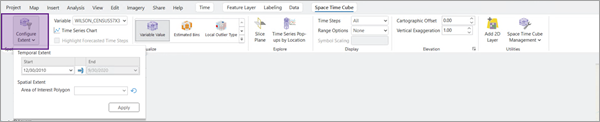

Configurar la extensión espaciotemporal
De forma predeterminada, se mostrará la extensión completa de la capa del cubo espaciotemporal. La extensión espacial es el área cubierta por todas las ubicaciones. El intervalo de tiempo es el tiempo de inicio del primer bin hasta el tiempo final del último bin. Sin embargo, es posible que solo esté interesado en una región o un período de tiempo en particular. Por ejemplo, el cubo de espacio-tiempo puede contener 10 años de mediciones de precipitaciones recogidas en todo Estados Unidos; sin embargo, a usted le interesan solo las precipitaciones en California durante los dos últimos años. El control Configurar extensión de la cinta Cubo de espacio-tiempo le permite establecer la extensión espacial y temporal que se visualiza en la escena.
El grupo Extensión espaciotemporal en la cinta Cubo de espacio-tiempo
Nota:
La configuración de la extensión temporal y espacial aplica una consulta de definición al cubo de espacio-tiempo. Esto solo afecta a la visualización. El cubo de espacio-tiempo no se cambiará.
Para limitar la extensión de tiempo, establezca la hora de Inicio y Finalización en el parámetro Extensión temporal. Para restringir la extensión espacial, configure el parámetro Área de interés. Se mostrará cada ubicación de cubo de espacio-tiempo que se cruce con la capa del área de interés. Si se selecciona un subconjunto de las entidades de la capa, solo se utilizarán esas entidades. La capa especificada como Área de interés debe estar visible y marcada en el panel Contenido. Puede restablecer la extensión espacial haciendo clic en el botón de restabler. Una vez que haga clic en Aplicar, la extensión temporal y espacial de la capa del cubo de espacio-tiempo se actualizará en la escena y en la tabla de atributos de la capa. La Extensión temporal afectará al gráfico creado por el control Gráfico de serie temporal. No afecta a los gráficos emergentes que aparecen cuando se selecciona el control Ventanas emergentes de series temporales por ubicación y se hace clic en un bin.
