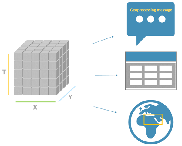

Resumen
Resume los contenidos y características de un cubo de espacio-tiempo. La herramienta describe la extensión temporal y espacial del cubo de espacio-tiempo, las variables del cubo de espacio-tiempo, los análisis realizados en cada variable y los temas de visualización en 2D y 3D disponibles para cada variable.
