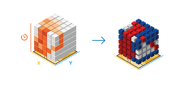

Ilustración
Ilustración de la herramienta Visualizar cubo de espacio-tiempo en 3D
