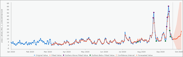

Al hacer clic en una entidad de salida del mapa, se genera un gráfico emergente en el panel Elementos emergentes que muestra la serie temporal y el modelo de predicción con valores atípicos identificados mostrados como puntos grandes. La siguiente imagen muestra la serie temporal de una entidad en la que se identificó un valor atípico:
Gráfico emergente de valores atípicos de series temporales
El gráfico emergente muestra la serie temporal con valores atípicos identificados.

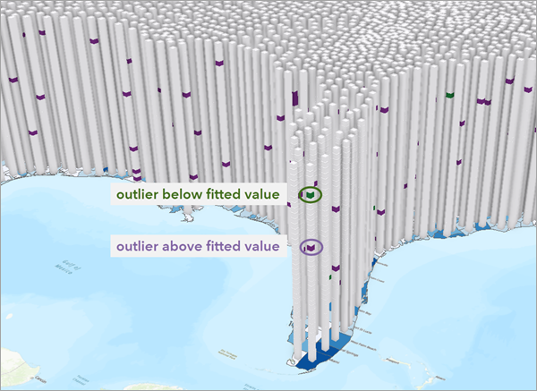

Para la salida de entidades 3D, las entidades de salida muestran las ubicaciones y las horas de los valores atípicos identificados en una escena 3D. Cualquier bin de espacio-tiempo cuyo valor se identifica como un valor atípico de serie temporal se etiqueta como Por encima del valor ajustado o Por debajo del valor ajustado, dependiendo de si el valor está por encima o por debajo de los valores ajustados del modelo de predicción. Los valores atípicos por encima del valor ajustado se muestran en morado y los valores atípicos por debajo del valor ajustado se muestran en verde. Los bins de espacio-tiempo que no se identifican como valores atípicos se etiquetan como No es un valor atípico y se muestran en gris claro.
Entidades 3D mostrando los valore atípicos por encima y debajo
Los valores atípicos por encima y por debajo de los valores ajustados se muestran en las entidades 3D.

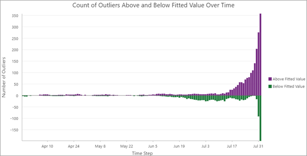

El segundo gráfico es el gráfico Recuento de valores atípicos por encima o por debajo del valor ajustado a lo largo del tiempo. Este gráfico es un gráfico de barras apiladas que muestra el número total de valores atípicos por encima y por debajo del valor ajustado en cada periodo de tiempo del cubo de espacio-tiempo. Esto le permite identificar fechas importantes en las que se produjeron muchos valores atípicos y puede ver si los valores de estas fechas eran inusualmente altos o bajos.
Gráfico de barras de valóres atípicos por encima y por debajo de los valores ajustados
El gráfico de barras apiladas muestra los recuentos de valores atípicos por encima y por debajo de los valores ajustados a lo largo del tiempo.

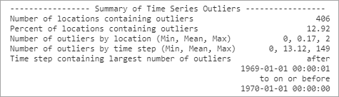

Los mensajes de geoprocesamiento incluyen una sección Resumen de valores atípicos de serie temporal. La primera parte de esta sección muestra el número y el porcentaje de ubicaciones que contienen al menos un valor atípico. Esto le ofrece una idea rápida de lo bien que se ajusta el modelo de predicción a la serie temporal en general. La segunda parte muestra estadísticas de resumen (mínimo, valor medio y máximo) del número de valores atípicos por ubicación y por periodo de tiempo. Esto le permite investigar con qué frecuencia se produjeron los valores atípicos en ubicaciones individuales y periodos de tiempo individuales. Esta sección también muestra el periodo de tiempo que contiene la mayor cantidad de valores atípicos. Puede utilizarlo para identificar fechas importantes en las que se produjeron muchos valores atípicos.
Mensajes que resumen los valores atípicos identificados
Los resúmenes de los valores atípicos identificados aparecen en los mensajes de geoprocesamiento.

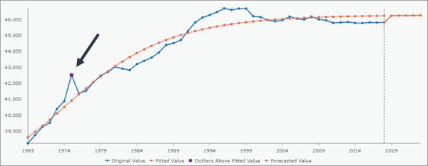

El tipo más simple es los valores atípicos globales cuyos valores sin procesar son significativamente más grandes o más pequeños que el resto de los valores. Estos valores atípicos a menudo se corresponden con anomalías o eventos especiales como los festivos. El siguiente gráfico muestra un valor atípico global. El valor atípico identificado tiene un valor significativamente mayor que el resto de los datos de la serie temporal y se identificó por ello.
Valor atípico global de serie temporal

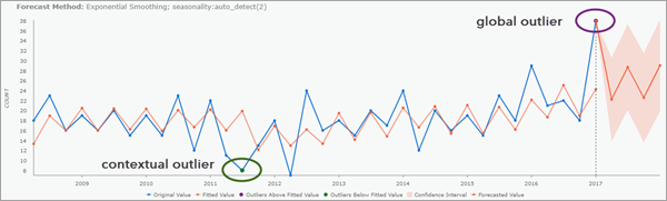

Sin embargo, no es necesario que los valores estén entre los valores más altos o más bajos de las series temporales para declararlos valores atípicos. En su lugar, algunos valores atípicos se identifican en función del contexto, teniendo un valor significativamente mayor o menor de lo que se esperaría en base a los patrones y tendencias de la serie temporal. El modelo de predicción incorpora estos patrones y tendencias y sirve como línea base para identificar valores atípicos contextuales. Por ejemplo, considere una serie temporal de temperatura media anual. Debido a que las temperaturas medias han aumentado en las últimas décadas, el modelo de predicción ajustado de temperatura también aumenta con el tiempo para reflejar este incremento. Eso significa que un valor de temperatura que se consideraría típico y no un valor atípico en 1950 es probable que se considere un valor atípico si se produjera la misma temperatura en 2020. Es decir, una temperatura típica de 1950 se consideraría baja bajo los estándares de 2020.
El siguiente gráfico muestra una serie temporal con un valor atípico contextual y un valor atípico global. El valor del valor atípico contextual no es el valor más pequeño de la serie temporal, pero se identificó como un valor atípico de valor bajo porque está más por debajo del modelo de predicción naranja.
Valores atípicos contextuales y globales de serie temporal

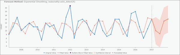

Si los valores se identifican como valores atípicos también depende de lo bien que el modelo de predicción se ajuste a las series temporales. Si el modelo de predicción generalmente se ajusta mucho a los datos de serie temporal, los valores que se alejan incluso ligeramente del modelo de predicción se pueden identificar como valores atípicos. Del mismo modo, si el modelo de predicción no se ajusta bien a los datos de serie temporal, incluso es posible que las desviaciones grandes del modelo de predicción no se identifiquen como valores atípicos.
El siguiente gráfico muestra varios valores identificados como valores atípicos. Estos valores no parecen alejarse del modelo de predicción naranja, pero su desviación es mucho mayor que el resto de los valores de la serie temporal.
Valores atípicos por ajuste de modelo
