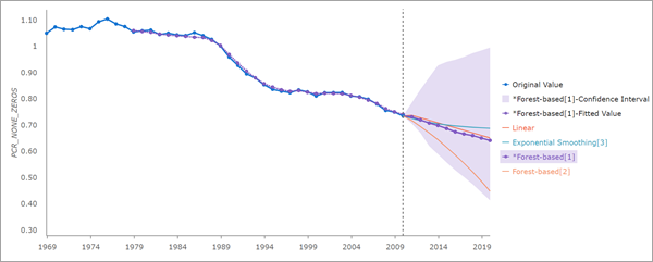

Ilustración
Herramienta Evaluar predicciones por ubicación
Se muestran varias previsiones con la más precisa resaltada en la leyenda.

  • Esta herramienta crea mensajes de geoprocesamiento y gráficos emergentes interactivos para ayudarle a comprender y visualizar los resultados. Los mensajes contienen información sobre la estructura del cubo de espacio-tiempo, estadísticas de resumen de los valores de RMSE y resúmenes del número de ubicaciones representadas con cada método de predicción. Al hacer clic en una entidad con la herramienta Explorar, aparece un gráfico de líneas en el panel Elementos emergentes que muestra los valores del cubo de espacio-tiempo y los valores predichos de cada método de predicción. El método de predicción seleccionado en la ubicación aparece resaltado en el gráfico.
