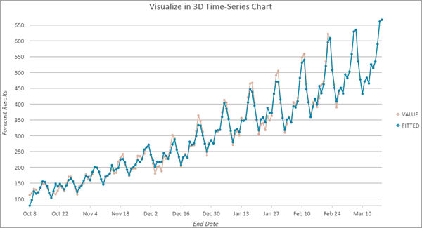

Ilustración
Ilustración de la herramienta Previsión de suavizado exponencial
La herramienta Previsión de suavizado exponencial se utiliza para predecir los valores de los pasos temporales futuros.

  • Esta herramienta genera mensajes de geoprocesamiento y gráficos emergentes que puede utilizar para comprender y visualizar los resultados de predicción. Los mensajes contienen información sobre la estructura del cubo de espacio-tiempo y estadísticas resumidas de los valores de RMSE y la duración de las estaciones. Haga clic en una entidad con la herramienta de navegación Explorar para que aparezca un gráfico de líneas en el panel Elementos emergentes que muestra los valores del cubo de espacio-tiempo, los valores del bosque ajustados, los valores predichos y los límites de confianza de esa ubicación.
