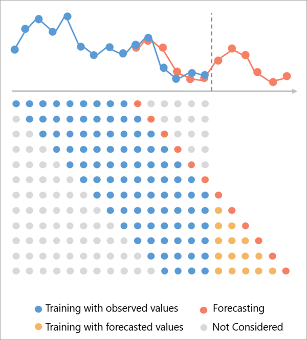

Ilustración
Ilustración de la herramienta Predicción basada en bosque
Se muestra una serie temporal de predicción que utiliza la herramienta Predicción basada en bosque.
