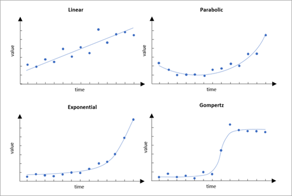

Ilustración
Ilustración de la herramienta Previsión de ajuste de curva
Se muestran cuatro tipos de curvas.
