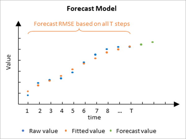

La siguiente imagen muestra los valores brutos de una serie temporal y un modelo de bosque ajustado a la serie temporal junto con predicciones para dos futuros periodos de tiempo. El RMSE de predicción mide cuánto varían los valores ajustados del bosque con respecto a los valores brutos de la serie temporal.
Modelo de predicción para predicción basada en bosque
El RMSE de predicción solo mide el grado con el que el modelo de bosque se ajusta a los valores brutos de la serie temporal. No mide lo bien que el modelo de predicción realiza realmente la predicción de valores futuros. Es habitual que un modelo de bosque se ajuste fielmente a una serie temporal, aunque no proporcione predicciones precisas cuando se extrapola. Este problema se aborda con el modelo de validación.

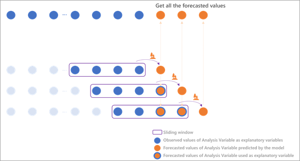

Predecir con ventanas de tiempo
Se crean predicciones con ventanas de tiempo.

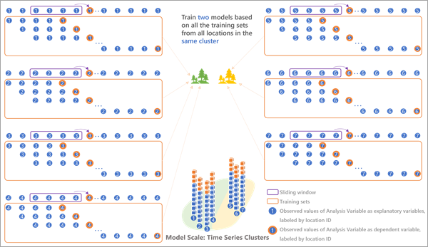

La siguiente imagen muestra un ejemplo de creación de modelos separados para cada uno de los dos clústeres de serie temporal:
Escala de modelo Clúster de serie temporal
Se crea un modelo distinto para cada clúster de serie temporal.

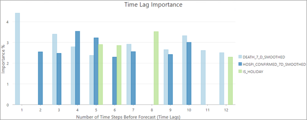

Por ejemplo, el gráfico que aparece a continuación muestra las variables importantes con demoras de tiempo de condados individuales a la hora de predecir los nuevos fallecimientos diarios debidos a la enfermedad por coronavirus de 2019 (COVID-19) a principios de 2021. El modelo utiliza como variable explicativa el número de personas a las que se administra una vacuna a diario. Los valores del eje x hacen referencia a cada periodo de tiempo de la ventana de tiempo y esta imagen tiene 14 valores porque utilizó una ventana de tiempo de 14 días. Los valores del eje x representan el número de periodos de tiempo antes de la predicción, de modo que retroceden en el tiempo a medida que se mueve de izquierda a derecha en el gráfico. El valor situado más a la izquierda de 1 significa que es un día antes de la predicción, que corresponde al último periodo de tiempo de la ventana de tiempo. Del mismo modo, el valor más a la derecha de 14 representa 14 días antes de la predicción, que corresponde al primer periodo de tiempo de la ventana de tiempo de 14 días. Para cada periodo de tiempo, las columnas de color azul claro y oscuro representan recuentos de ubicaciones en las que se determinó que ese factor estaba entre los factores más importantes a la hora de predecir nuevos fallecimientos diarios por COVID-19, de modo que cuanto mayor sea el recuento, más importante será el factor general entre las ubicaciones. Las barras en azul oscuro representan la variable de análisis, los nuevos fallecimientos por COVID-19 y las barras más altas se encuentran en los primeros tres a cuatro intervalos de tiempo, lo que indica que el número de fallecimientos de los tres a los cuatro días anteriores predice mejor los fallecimientos al día siguiente. Aunque estos datos no lo demuestran, es posible que una variable se demore en sí misma, como en el caso de variables cíclicas como la temperatura, donde retroceder 24 horas es más predictivo que retroceder 2 horas debido a los ciclos de día y noche. Las barras de color azul claro representan el número de vacunas nuevas administradas en el día y las barras azules más altas aparecen de 10 a 14 días atrás en la ventana de tiempo (las barras más alejadas de la derecha), lo que indica que los aumentos o disminuciones de los recuentos de vacunas afectan al número de fallecimientos de 10 a 14 días en el futuro. Este intervalo de 10 a 14 días corresponde al tiempo necesario para desarrollar una inmunidad pico tras una vacuna.
Gráfico Importancia de intervalo de tiempo

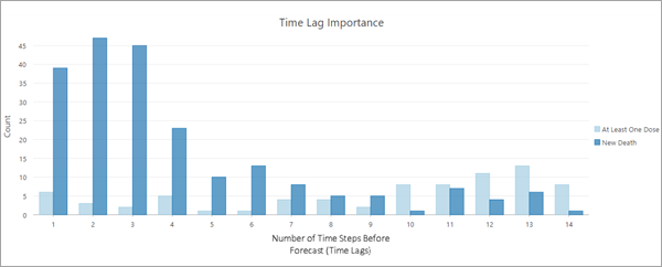

Se muestran los factores a la hora de predecir los nuevos fallecimientos diarios por la COVID-19. Los fallecimientos de los tres a cuatro días más recientes predicen mejor los fallecimientos nuevos. El número de vacunas nuevas administradas entre 10 y 14 días en el pasado predice mejor los nuevos fallecimientos.
El gráfico Importancia de intervalo de tiempo se incluye con la tabla de salida generada por el parámetro opcional Tabla de importancia de salida.
Para la escala del modelo de Ubicación individual, la tabla contiene una fila para cada variable importante en cada ubicación. La cantidad de factores que se consideran importantes en cada ubicación depende del valor del parámetro Umbral de importancia. Por ejemplo, si se proporciona 15, el 15 por ciento superior de los factores de cada ubicación se incluirá en la tabla y el gráfico. El valor predeterminado es 10. Para crear la tabla y el gráfico, debe incluir al menos otra variable en el parámetro Otras variables. El número de intervalos de tiempo de la tabla y el gráfico es igual al valor del parámetro Ventana de pasos de tiempo, por lo que la ventana de tiempo debe ser mayor que cualquier efecto de intervalo que desee capturar. Por ejemplo, una ventana de tiempo de una semana no podría capturar el efecto de intervalo de las vacunas en el número de fallecimientos por COVID-19.
Para la escala de modelo Cubo completo, no es necesario proporcionar otras variables para crear la tabla y el gráfico, y el eje y del gráfico es el porcentaje de importancia sin procesar (en lugar de un recuento de ubicaciones que superan un umbral) porque todas las ubicaciones comparten el mismo modelo de predicción. La siguiente imagen muestra el gráfico Importancia de intervalo de tiempo para todo un análisis de cubo con doce intervalos de tiempo y tres variables:
Gráfico de importancia de intervalo de tiempo Cubo completo
Para la escala de modelo Clúster de serie temporal, el gráfico solo se crea si no se proporcionan otras variables y el gráfico mostrará una cuadrícula de gráficos separados por un clúster. La siguiente imagen muestra la Importancia de intervalo de tiempo para tres clústeres de serie temporal:
Gráfico de importancia de intervalo de tiempo Clúster de serie temporal

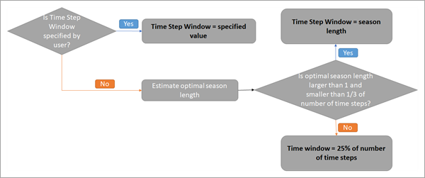

Estacionalidad y elección de una ventana de tiempo
El número de periodos de tiempo dentro de cada ventana de periodo de tiempo representa una elección importante para el modelo de bosque. Una consideración importante consiste en si la serie temporal muestra estacionalidad donde patrones cíclicos naturales se repiten durante un cierto número de periodos de tiempo. Por ejemplo, la temperatura muestra anualmente ciclos estacionales de acuerdo con las estaciones del año. Ya que la ventana de tiempo se utiliza para crear variables asociadas explicativas y dependientes, la máxima eficacia se produce cuando dichas variables explicativas proceden del mismo ciclo estacional para que haya la menor correlación estacional posible entre las variables explicativas. Se recomienda utilizar el número de periodos de tiempo de una estación natural durante la duración de la ventana de periodo de tiempo. Si sus datos muestran varias estaciones, se recomienda utilizar la duración de la estación más larga.
Si conoce el número de periodos de tiempo que se corresponden con una estación en sus datos, puede especificarlo en el parámetro Ventana de periodo de tiempo, y cada ubicación utilizará este valor en el cubo de espacio-tiempo. Si no conoce la duración de una estación o si la duración estacional es diferente para diferentes ubicaciones, el valor del parámetro puede dejarse vacío, y se estimará una duración estacional óptima para cada ubicación utilizando una función de densidad espectral. Para disponer de detalles sobre esta función, consulte la sección Recursos adicionales.
Para una ubicación individual, si la duración estacional óptima determinada por el análisis espectral fuera mayor de uno y no mayor de un tercio del número de periodos de tiempo en la ubicación, la ventana de periodo de tiempo se establece en este valor óptimo. De lo contrario, la ubicación utiliza el 25 por ciento (redondeado a la baja) del número de periodos de tiempo en la ubicación para la ventana de periodo de tiempo. Esto asegura que exista al menos un periodo de tiempo en la ventana y que al menos se utilicen tres ciclos estacionales completos como variables explicativas. El valor de periodo de tiempo utilizado en la ubicación se guarda en el campo Time Window de las entidades de salida. El campo Is Seasonal de las entidades de salida contendrán el valor 1 si la ventana de periodo de tiempo se determinó usando análisis espectral, y contendrá 0 en caso contrario. Este flujo de trabajo se resume en la siguiente imagen:
Determinar el parámetro Ventana de pasos de tiempo
La ventana de pasos de tiempo se puede especificar o estimar para cada ubicación al detectar la estacionalidad.
Para las escalas de modelo Cubo completo y Clúster de serie temporal, la ventana de tiempo predeterminada es el 25 por ciento (redondeado a la baja) del número de periodos de tiempo. Se debe a que las distintas ubicaciones a menudo tienen un comportamiento estacionario distinto (por ejemplo, el invierno comienza antes en unas ubicaciones que en otras), por lo que no es posible estimar ni compartir una única tendencia estacional entre todas las ubicaciones del grupo.

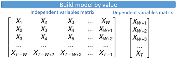

Existen cuatro formas de representar los valores de las variables explicativas y dependientes que se utilizarán para entrenar el bosque. Estas opciones se especifican con el parámetro Criterio de predicción.
La primera opción es Crear modelo por valor. Esta opción utiliza los valores brutos en los bins espacio-tiempo para las variables explicativas y dependientes. Cuando se elige esta opción, los valores predichos se incluirán en el rango de las variables dependientes, por lo que no debe utilizar esta opción si sus datos tienen tendencias de dónde se espera que los valores continúen aumentando o disminuyendo al realizar la predicción del futuro. La siguiente imagen muestra los conjuntos de variables utilizadas para entrenar el modelo para una única ubicación en la que cada fila muestra el conjunto de variables explicativas y la variable dependiente asociada. T es el número de periodos de tiempo en el cubo de espacio-tiempo, W es el número de periodos de tiempo en cada ventana de periodo de tiempo y Xt es el valor bruto de la serie temporal en el tiempo t.
Nota:
Para las escalas de modelo Cubo completo y Clúster de serie temporal, Crear modelo por valor es el único planteamiento de predicción disponible.
Matriz para crear el modelo por valor

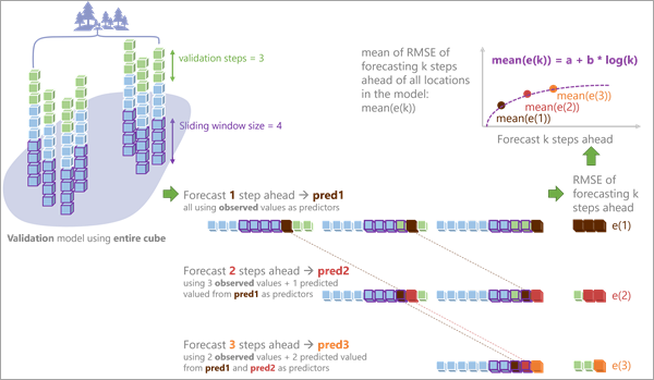

Construir intervalos de confianza
Si se excluyen al menos dos periodos de tiempo de la validación, la herramienta calcula intervalos de confianza del 90 por ciento para cada periodo de tiempo predicho que aparecen como campos de las entidades de salida y se muestran en los gráficos emergentes descritos en la sección Salidas de la herramienta. La herramienta construye los intervalos de confianza estimando el error estándar de cada valor predicho y creando límites de confianza 1,645 errores estándar por encima y por debajo de cada valor predicho.
La herramienta realiza los siguientes cálculos para estimar los errores estándar:
  1. Calcule el RMSE de validación de predicciones un periodo por delante utilizando ventanas de tiempo de tamaño T para predecir los periodos de tiempo excluidos de la validación. El RMSE de validación un periodo por delante solo se puede calcular con ventanas de tiempo que no se utilizaran para entrenar el modelo de previsión y que tengan al menos un periodo de tiempo después de la ventana que se va a predecir. La primera ventana de tiempo son los últimos T periodos de tiempo anteriores a los periodos de tiempo excluidos y predice el primer periodo de tiempo excluido. La segunda ventana de tiempo son los últimos (T-1) periodos de tiempo y el primer periodo de tiempo excluido (el valor se devuelve para utilizarlo para el cálculo del RMSE) y predice el segundo periodo de tiempo excluido. La ventana de tiempo final predice los periodos de tiempo finales excluidos siguiendo los anteriores T periodos de tiempo (devueltos al dataset). Para una escala de modelo de ubicación individual, la predicción un periodo por delante calcula el RMSE utilizando valores de M para M periodos de tiempo retenidos para la validación. Para las escalas de modelo Cubo completo o Clúster de serie temporal, cada ubicación del grupo aporta M valores al cálculo de RMSE un periodo por delante.
  2. Calcular el RMSE de validación de predicciones dos periodos por delante también utilizando ventanas de tiempo dentro de los periodos de tiempo excluidos. Cada ventana utiliza el valor predicho del paso 1 como periodo de tiempo final para predecir el siguiente periodo de tiempo excluido. Para predicciones dos periodos por delante, cada ubicación aporta (M-1) valores al cálculo del RMSE dos periodos por delante.
  3. Calcule el RMSE de validación de predicciones K periodos por delante, hasta K=M. Cada ubicación utiliza los valores predichos de los cálculos de RMSE (K-1) periodos por delante y aporta (M-K+1) valores al cálculo del RMSE. El cálculo final de RMSE M periodos por delante utiliza un valor por ubicación.
  4. Ajustar un modelo de regresión que predice el valor medio del RMSE K periodos por delante de las ubicaciones del grupo (o la ubicación individual) utilizando log(K) como variable explicativa. Utilice este modelo para estimar los errores estándar para todos los periodos de tiempo futuros (todos los valores de K), incluidos los primeros M valores predichos.
La siguiente imagen ilustra este proceso para un análisis de cubo completo con tres periodos de tiempo (M=3) retenidos para la validación y una ventana de tiempo de cuatro periodos de tiempo (T=4).
Intervalos de confianza
Se estiman intervalos de confianza para las predicciones de un cubo completo.
