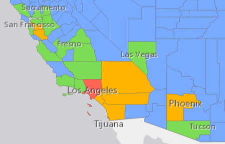

Se mostrará la tendencia de los valores en cada ubicación determinada con la estadística de Mann-Kendall.
Tendencias de puntos calientes y fríos
Se mostrará la tendencia de las puntuaciones z en cada ubicación determinada con la estadística de Mann-Kendall.

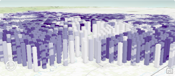

Valor

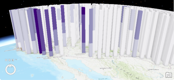

Con la opción Valor, se muestra el valor numérico sin procesar del valor del parámetro Variable de cubo seleccionado para cada bin del cubo de espacio-tiempo. Puede resultar especialmente importante visualizarlo si está agregando durante la creación del cubo agregando puntos en bins o bien de forma temporal en ubicaciones. A continuación se muestra un ejemplo.
Salida del tema de visualización Valor en la herramienta Visualizar cubo de espacio-tiempo en 3D

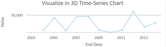

También se crea un gráfico que muestra el valor a lo largo del tiempo para todo el cubo de espacio-tiempo. A continuación se muestra un ejemplo.
Gráfico de salida del tema de visualización Valor en la herramienta Visualizar cubo de espacio-tiempo en 3D

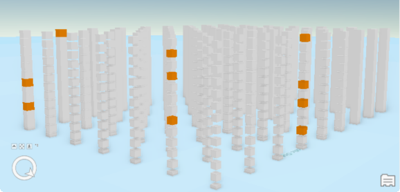

Puntos de cambio de serie temporal
La opción Puntos de cambio de serie temporal muestra los puntos de cambio detectados en 3D. Los periodos de tiempo que se detectan como puntos de cambio se dibujan en morado y se etiquetan como Punto de cambio, y los periodos de tiempo que no se detectan como puntos de cambio se dibujan en gris claro y se etiquetan como Sin cambio. A continuación se muestra un ejemplo. La salida contendrá campos que indican si cada periodo de tiempo es un punto de cambio junto con estimaciones del valor medio o la desviación estándar de los periodos de tiempo actuales y anteriores.

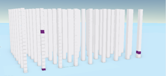

Resultados de valor atípico de serie temporal
La opción Resultados de valores atípicos de serie temporal muestra los valores atípicos temporales que se encuentran al utilizar el parámetro Opción de valor atípico en las herramientas de Predicción de serie temporal para el valor del parámetro Variable de cubo especificado. A continuación se muestra un ejemplo.

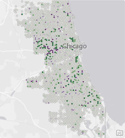

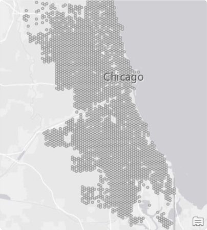

Ubicaciones con datos
La opción Ubicaciones con datos le permite ver todas las ubicaciones que contienen datos para el valor del parámetro Variable de cubo seleccionado y elimina las ubicaciones para las áreas en las que no se agregaron puntos. Esta opción siempre está disponible para todos los cubos creados agregando puntos. A continuación se muestra un ejemplo.
Salida del tema de visualización Ubicaciones con datos en la herramienta Visualizar cubo de espacio-tiempo en 2D

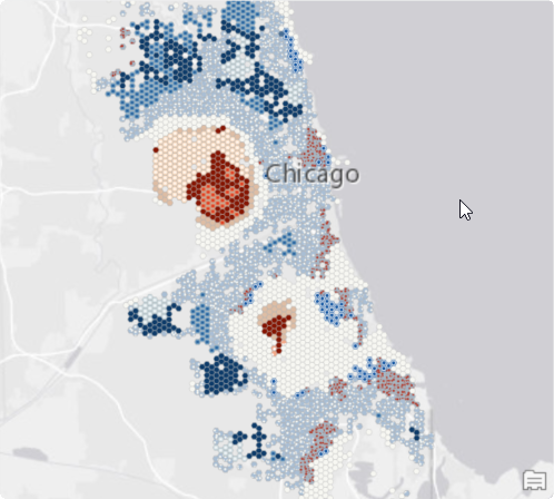

Resultados del análisis de puntos calientes emergentes
Con la opción Resultados de análisis de puntos calientes emergentes, se vuelven a crear y se muestran los resultados de la herramienta Análisis de puntos calientes emergentes que se almacenan en el cubo de espacio-tiempo para cada ubicación. Estos resultados identifican las tendencias de cada ubicación del cubo, incluidos puntos calientes y puntos fríos nuevos, en aumento o en disminución. A continuación se muestra un ejemplo.

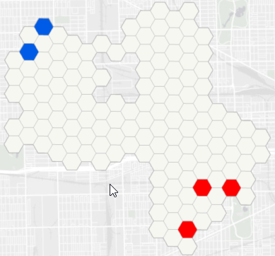

Ubicaciones sin vecinos espaciales
Para el último análisis ejecutado, la opción Ubicaciones sin vecinos espaciales muestra todas las ubicaciones que no tienen vecinos espaciales y, como resultado, se basan en vecinos temporales para el análisis. Esto puede ser útil, ya que indica las ubicaciones que se basan en menos información en el análisis que sus vecinos. A continuación se muestra un ejemplo.

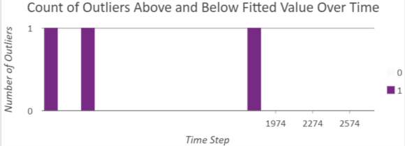

La opción Resultados de valores atípicos de serie temporal muestra los resultados que se encuentran al utilizar el parámetro Opción de valor atípico en las herramientas de Predicción de serie temporal para el valor del parámetro Variable de cubo especificado. Estas ubicaciones indican las ubicaciones que contienen bins de espacio-tiempo que se consideran valores atípicos temporales para el valor de Variable de cubo seleccionado y el análisis que se ejecuta. Los valores atípicos de serie temporal pueden ser valores que difieren significativamente de los patrones y tendencias de los otros valores de la serie temporal o que posiblemente indiquen errores en la entrada de datos. Incluso un número pequeño de valores atípicos en la serie temporal de una ubicación puede reducir la precisión y fiabilidad de las predicciones. Las ubicaciones con valores atípicos, en especial con valores atípicos hacia el inicio o el final de la serie temporal, pueden generar predicciones engañosas. Estas ubicaciones pueden ayudarle a determinar la confianza que debería tener en los valores predichos en cada ubicación.
La opción Resultados de valores atípicos de serie temporal también genera un gráfico de barras que muestra el número de valores atípicos temporales para cada periodo de tiempo. A continuación se muestra un ejemplo.

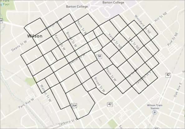

Huellas
La opción Huellas describe todas las ubicaciones de la variable seleccionada. La capa ignora las máscaras y muestra la extensión espacial completa de la variable. Esta opción está disponible para todos los cubos espacio-tiempo. A continuación se muestra un ejemplo.
Salida del tema de visualización Huellas en la herramienta Visualizar cubo de espacio-tiempo en 2D
