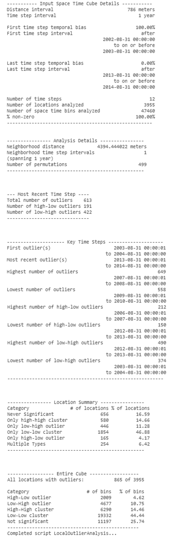

Además, se escriben mensajes en los que se resumen los resultados del análisis en la parte inferior del panel Geoprocesamiento durante la implementación de la herramienta. Puede acceder a los mensajes desplazándose sobre la barra de progreso, haciendo clic en el botón emergente o expandiendo la sección de mensajes en el panel Geoprocesamiento. También puede acceder a los mensajes de una herramienta ejecutada anteriormente a través del Historial de geoprocesamiento.
Estos mensajes incluyen información sobre el valor del parámetro Cubo de espacio-tiempo de entrada, como el intervalo de tiempo, el sesgo temporal y el número de bins y ubicaciones que se han analizado. Los mensajes también incluyen información importante sobre los valores atípicos que se han producido en el período de tiempo más reciente, así como un resumen de los períodos de tiempo clave que puedan resultar de interés. Por ejemplo, si su pregunta está relacionada con buscar áreas de su territorio de ventas con un bajo rendimiento y está buscando valores atípicos bajos-altos, los mensajes le indicarán el período de tiempo clave que tuvo el mayor número de valores atípicos bajos-altos.
Ejemplo de mensajes del análisis de valores atípicos locales
