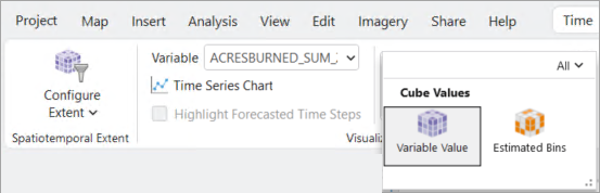

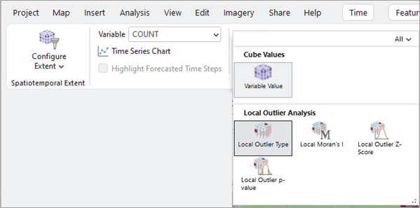

Valores del cubo
Los temas de visualización de la sección Valores del cubo le permiten visualizar los valores del cubo sin procesar y las ubicaciones con estimaciones de bins.
La sección Valores del cubo en la galería de temas

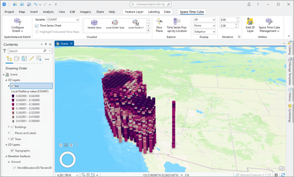

Valor de variable
El tema Valor de variable muestra los bins de espacio-tiempo simbolizados por los valores de la variable del cubo seleccionada. Puede configurar el menú desplegable Opciones de rango en la cinta del cubo de espacio-tiempo y, a continuación, ajustar los valores del control deslizante de rango para mostrar solo aquellos bins de espacio-tiempo con valores de variables de cubo seleccionados que se encuentren dentro de un rango determinado.
El tema de visualización de Valor de variable aplicado a un cubo de espacio-tiempo.

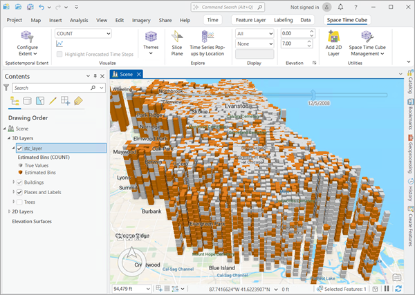

Bins estimados
El tema Bins estimados muestra los bins de espacio-tiempo simbolizados según si son estimados (naranja) o contienen valores verdaderos (gris). Esto le permite explorar patrones de valores estimados (imputados) en el espacio y el tiempo. Los valores serán estimaciones si los valores de los Campos de resumen o de las variables se agregaron cuando se creó el cubo de espacio-tiempo mediante la herramienta Crear cubo de espacio-tiempo agregando puntos o Crear cubo de espacio-tiempo a partir de ubicaciones definidas. Esta opción no está disponible para la variable de recuento sin procesar en ningún cubo de espacio-tiempo porque la variable de recuento nunca es una estimación.
El tema de visualización de Bins estimados aplicado a un cubo de espacio-tiempo.
Análisis de valores atípicos locales
Los temas de visualización de la sección Análisis de valores atípicos locales le permiten visualizar los resultados del análisis de la herramienta Análisis de valores atípicos locales. Utilice estos temas para explorar los clústeres y valores atípicos estadísticamente significativos en el espacio y el tiempo.
La sección Análisis de valores atípicos locales en la galería Tema

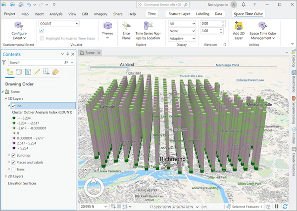

I de Moran local
El tema I de Moran local muestra todos los bins espaciotemporales del cubo simbolizados por su valor de índice I de Moran local. Los valores de índice positivos (morados) indican que una entidad tiene entidades vecinas con valores similares, mientras que los valores de índice negativos (verdes) indican que la entidad tiene entidades vecinas con valores diferentes.
El tema de visualización I de Moran local aplicado a un cubo de espacio-tiempo.

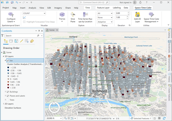

Puntuación z de valores atípicos locales
El tema Puntuación z de valores atípicos locales muestra todos los bins de espacio-tiempo del cubo simbolizados por sus puntuaciones z. Establezca el menú desplegable Opciones de rango y, a continuación, utilice el control deslizante de rango para explorar un nivel o rango específico de intensidad de clústeres.
El tema de visualización Puntuación z de valores atípicos locales aplicado a un cubo de espacio-tiempo.

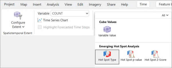

Tipo de punto caliente
El tema Tipo de punto caliente muestra los bins de espacio-tiempo simbolizados por el tipo de punto caliente de la variable de cubo seleccionada. Los bins se clasifican por colores según su importancia como punto caliente.
El tema de visualización de Tipo de punto caliente local aplicado a un cubo de espacio-tiempo.

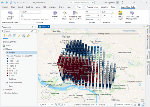

Puntuación z del punto caliente
El tema Puntuación z del punto caliente muestra los bins de espacio-tiempo simbolizados por sus puntuaciones z. Establezca el menú desplegable Opciones de rango y, a continuación, utilice el control deslizante de rango para explorar un nivel o rango específico de intensidad de punto caliente.
El tema de visualización de Puntuación z del punto caliente local aplicado a un cubo de espacio-tiempo.

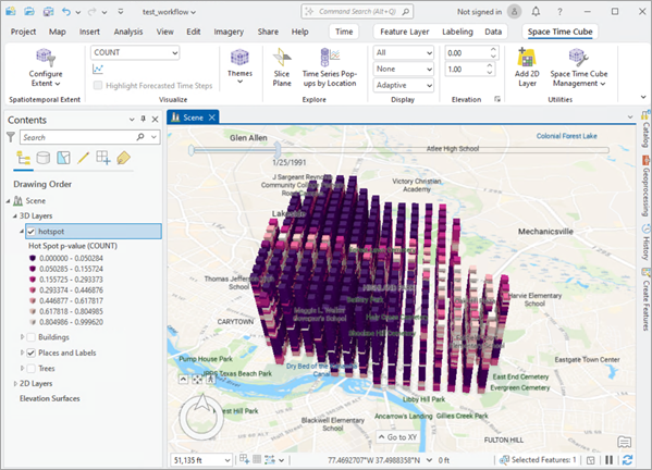

Valor p del punto caliente
El tema Valor p del punto caliente muestra los bins de espacio-tiempo simbolizados por sus valores p. Establezca el menú desplegable Opciones de rango y, a continuación, utilice el control deslizante de rango para explorar un nivel o rango específico de importancia estatística.
El tema de visualización de Valor p del punto caliente local aplicado a un cubo de espacio-tiempo.

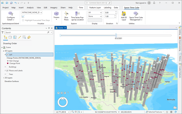

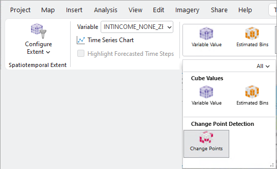

El tema Puntos de cambio muestra todas las agrupaciones en bins de espacio-tiempo y resalta los bins en cada ubicación donde se detecta un punto de cambio.
El tema de visualización Puntos de cambio aplicado a un cubo de espacio-tiempo.

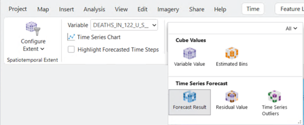

Previsión de serie temporal
Los temas de visualización de la sección Previsión de serie temporal le permiten visualizar los resultados de la previsión de las herramientas del conjunto de herramientas de Previsión de serie temporal.
La sección Previsión de serie temporal en la galería de Temas

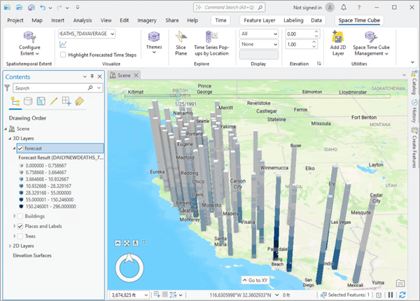

Resultado de la previsión
El tema Resultado de la previsión muestra los bins de espacio-tiempo simbolizados por los valores previstos de la variable seleccionada.
El tema de visualización Resultado de la previsión aplicado a un cubo de espacio-tiempo.

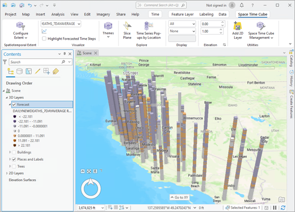

Valor residual
El tema Valor residual muestra los bins de espacio-tiempo simbolizadas por el valor residual. El valor residual es la diferencia entre el valor original de un bin y el valor ajustado.
El tema de visualización de Valor residual aplicado a un cubo de espacio-tiempo.

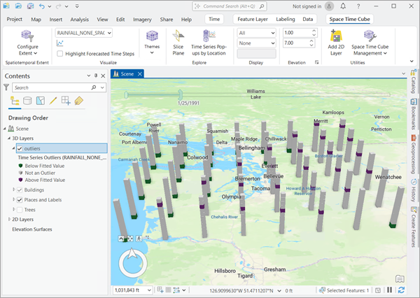

Valores atípicos de serie temporal
El tema Valores atípicos de serie temporal muestra todos los bins de espacio-tiempo y resalta los bins de valores atípicos en cada ubicación en el cubo de espacio-tiempo de entrada. Este tema solo se aplica a los cubos de espacio-tiempo que se generan con las herramientas del conjunto de herramientas de Previsión de serie temporal y que establecen el valor del parámetro de la Opción de valor atípico en Identificar valores atípicos.
El tema de visualización Valores atípicos de serie temporal aplicado a un cubo de espacio-tiempo.

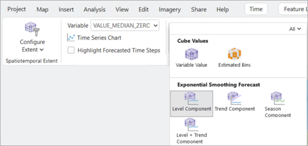

Previsión de suavizado exponencial
Los temas de visualización de la sección Previsión de suavizado exponencial le permiten visualizar los resultados de la herramienta Previsión de suavizado exponencial para que pueda explorar los componentes de la serie temporal descompuesta.
La sección Previsión de suavizado exponencial en la galería de Temas

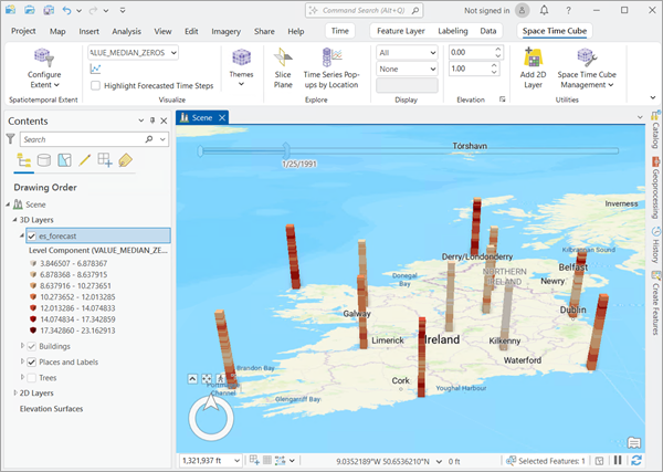

Componente de nivel
El tema Componente de nivel muestra el valor del componente de nivel de cada bin.
El tema de visualización Componente de nivel aplicado a un cubo de espacio-tiempo.

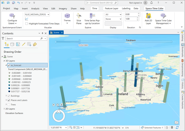

Componente de tendencia
El tema Componente de tendencia muestra el valor del componente de tendencia de cada bin.
El tema de visualización Componente de tendencia aplicado a un cubo de espacio-tiempo.

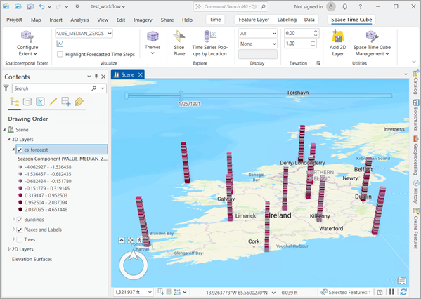

Componente de temporada
El tema Componente de temporada muestra el valor del componente de temporada de cada bin.
El tema de visualización Componente de temporada aplicado a un cubo de espacio-tiempo.

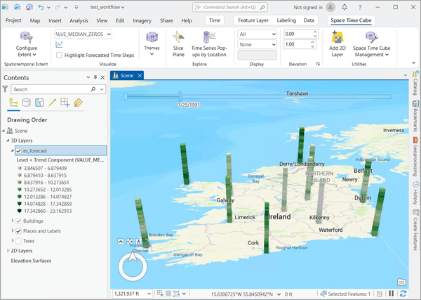

Componente de nivel + tendencia
El tema Componente de nivel + tendencia muestra la suma de los valores del componente de nivel y de tendencia de cada bin.
El tema de visualización Componente de nivel + tendencia aplicado a un cubo de espacio-tiempo.
