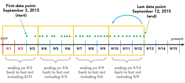

Hora de finalización
Si se define una valor de Hora de finalización para Alineación de periodos de tiempo con un valor de Intervalo de periodo de tiempo de 3 días, por ejemplo, la agrupación en bins empezará con el último punto de datos y retrocederá en incrementos de 3 días hasta que todos los puntos de datos se incluyan en un periodo de tiempo.
Agregación con alineación a la hora de finalización del dataset
En función del valor de Intervalo de periodo de tiempo elegido, es posible crear un periodo de tiempo al principio del cubo de espacio-tiempo que no contenga datos en todo el intervalo de tiempo. En el ejemplo anterior, puede verse que el 1/9 y el 2/9 están incluidos en el primer intervalo de tiempo, aunque no hay datos hasta el 3/9. Estos días vacíos forman parte del período de tiempo, pero no tienen datos asociados. Puede sesgar los resultados porque parecerá que el periodo de tiempo sesgado temporalmente tiene muchos menos puntos que el resto de periodos de tiempo, lo cual es un resultado artificial del esquema de agregación. El informe indica si hay un sesgo temporal en el primer o el último paso. En este caso, dos de los tres días del primer período de tiempo no contienen datos, así que el sesgo temporal sería del 66 por ciento.
La Hora de finalización es la opción predeterminada para la Alineación de período de tiempo porque muchos análisis se centran en lo que ha ocurrido más recientemente, de modo que es preferible colocar este sesgo al principio del cubo. Otra solución, que elimina totalmente el sesgo temporal, consiste en proporcionar datos divididos uniformemente entre el Intervalo de periodo de tiempo de modo que no haya periodos de tiempo sesgados. Puede hacerlo creando un conjunto de selección de los datos en los que se excluya la parte del dataset de puntos que queda fuera de lo que desea que sea el primer período de tiempo. En este ejemplo, la selección de todos los datos, excepto los del 3/9 y anteriores, resolvería el problema. El informe muestra la duración del primer período y el último período y esta información se puede utilizar para determinar la fecha de valor límite.
Si, en el proceso de retroceder en el tiempo, el bin final queda exactamente en el primer punto de datos que el de su inicio, este punto de datos final no se incluye en ese bin. Esto se debe a que, con un valor de Hora de finalización para la Alineación de período de tiempo, cada bin incluye la última fecha de un bin determinado y retrocede hasta la primera fecha de ese bin, pero no la incluye. En este caso, se debe agregar un bin adicional para garantizar que se incluye el primero punto de datos.

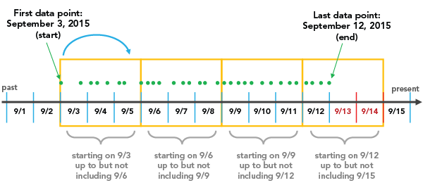

Hora de inicio
Si se define un valor de Hora de inicio para Alineación de periodos de tiempo con un valor de Intervalo de periodo de tiempo de 3 días, por ejemplo, la agrupación en bins empezará en el primer punto de datos y avanzará en incrementos de 3 días hasta que el último punto de datos quede dentro del periodo de tiempo final.
Agregación con alineación a la hora de inicio del dataset
Hay que tener en cuenta algunas cosas. Una de ellas es que, con una Hora de inicio para la Alineación de periodos de tiempo basada en el valor de Intervalo de periodo de tiempo que elija, es posible crear un periodo de tiempo al final del cubo de espacio-tiempo que no incluya datos en todo el intervalo de tiempo. En el ejemplo anterior, puede verse que el 9/13 y el 9/14 están incluidos en el último intervalo de tiempo, aunque no hay datos después del 12/9. Estos días vacíos forman parte del período de tiempo, pero no tienen datos asociados. Puede sesgar los resultados porque parecerá que el periodo de tiempo sesgado temporalmente tiene muchos menos puntos que el resto de periodos de tiempo, lo cual es un resultado artificial del esquema de agregación. El informe indica si hay un sesgo temporal en el primer o el último paso. En este caso, dos de los tres días del último período de tiempo no contienen datos, así que el sesgo temporal sería del 66 por ciento. Es problemático si se elige un valor de Hora de inicio para la Alineación de periodos de tiempo porque los análisis que se centran en los datos más recientes pueden verse afectados. La solución consiste en proporcionar datos divididos uniformemente por el Intervalo de periodos de tiempo para que no haya periodos de tiempo sesgados. Puede hacerlo creando un conjunto de selección de los datos en los que se excluya la parte del dataset de puntos que queda fuera de lo que desea que sea el último período de tiempo. En este ejemplo, la selección de todos los datos, excepto los del 9/12 y posteriores, resolvería el problema. También puede elegir dos días del principio del dataset, con lo que los datos también quedarían incluidos en los períodos de tiempo. El informe muestra la duración del primer período y el último período y esta información se puede utilizar para determinar la fecha de valor límite.
Si, en el proceso de avanzar en el tiempo, el periodo de tiempo final queda exactamente en el último punto de datos que el de su fin, ese punto de datos final no se incluye en ese bin. Se debe a que, con un valor de Hora de inicio para la Alineación de periodos de tiempo, cada bin incluye la primera fecha de un bin determinado y se extiende hacia delante hasta la última fecha de ese bin, pero no la incluye. En este caso, se debe que agregar un bin adicional para garantizar que se incluye el último punto de datos.

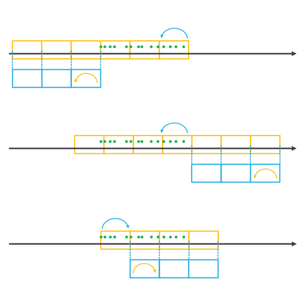

Cubos de plantilla para cubos de cuadrícula
Nota:
No se puede utilizar un cubo de plantilla con cubos de ubicaciones definidas. Solo son aplicables a cubos de cuadrícula.
El empleo de un valor de Cubo de plantilla permite utilizar una extensión espacial y un Intervalo de períodos de tiempo coherentes mientras se analizan distintos datasets. Por ejemplo, se puede usar el cubo de espacio-tiempo del último año como cubo de plantilla después de adquirir datos del año próximo, ya que garantiza la coherencia en la extensión espacial y el valor de Intervalo de periodo de tiempo utilizados, a la vez que permite extender el cubo para abarcar datos nuevos. También se puede usar el cubo de espacio-tiempo correspondiente a un tipo de incidente como cubo de plantilla para analizar otro tipo de incidente con el fin de garantizar que la comparación de los resultados de los análisis sea válida.
Elegir un valor de Cubo de plantilla tiene implicaciones para el parámetro Alineación de periodos de tiempo. Al elegir un Cubo de plantilla que queda antes o después del intervalo de tiempo de Entidades de entrada, se agregan periodos de tiempo hasta que todos los datos quedan cubiertos por un periodo de tiempo, utilizando el valor de Alineación de periodos de tiempo del cubo de plantilla. El cubo de espacio-tiempo resultante tendrá cubos vacíos allí donde el valor de Cubo de plantilla no se superponga en el tiempo con el valor de Entidades de entrada. Con ello se puede introducir un sesgo en los resultados de los análisis. Si el cubo de plantilla se superpone con las entidades de entrada, el cubo de espacio-tiempo resultante abarcará la extensión temporal del cubo de plantilla y se extenderá hasta que todas las entidades de entrada queden cubiertas, utilizando la alineación de periodos de tiempo del cubo de plantilla. En la ilustración de abajo se muestran los cubos de plantilla en color azul y los cubos de espacio-tiempo resultantes en color naranja.
Ejemplos de cubo de plantilla
Al crear un cubo de espacio-tiempo con la opción Cubo de plantilla, la extensión temporal del cubo de plantilla se extenderá hasta que se abarquen todos los datos. Esto permite utilizar el cubo del año pasado para crear un cubo que incluya los datos del año pasado y los de este año. La extensión espacial del cubo de plantilla se trata de forma distinta. Los datos que queden fuera de la extensión espacial del cubo de plantilla se excluirán del análisis. El cubo de plantilla y el cubo de espacio-tiempo resultante tendrán exactamente la misma extensión espacial. Los únicos cambios que se pueden producir en la extensión espacial están allí donde las ubicaciones que anteriormente no tenían datos pasan a tener datos al aparecer entidades nuevas que no estaban presentes cuando se creó el cubo de plantilla.
