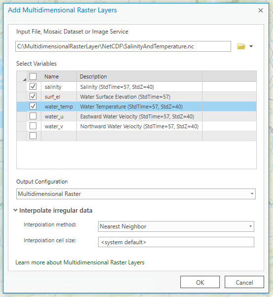

  5. En el cuadro de diálogo Agregar capas ráster multidimensionales, en la tabla Seleccionar variables, seleccione una o varias variables.
    Cuadro de diálogo Agregar capas ráster multidimensionales
  6. Elija una opción para Configuración de salida y, si lo desea, el método de interpolación, y haga clic en Aceptar.
