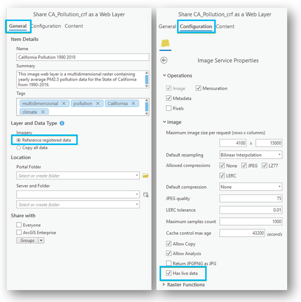

Si quiere actualizar el dataset multidimensional de origen y que esas actualizaciones se reflejen en el servicio de imágenes, utilice la siguiente configuración:
  • Para datasets tanto CRF como mosaico—En la pestaña General del panel Compartir como capa web, configure la opción Tipo de capa y de datos en Referencia a datos registrados. La capa web se generará referenciando el dataset de origen.
  • Solo para CRF—En la pestaña Configuración del panel Compartir como capa web, haga clic en el botón Configurar propiedades de la capa web para su capa de imagen y marque la casilla de verificación Tiene datos en vivo. El servicio de imágenes se actualizará cuando se actualice el CRF de origen. Esto no se requiere para un dataset de mosaico multidimensional.
Configuración recomendada en el panel Compartir como capa web para actualizar los servicios de imágenes
