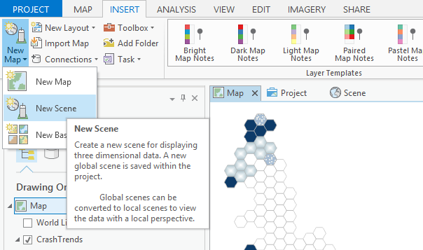

  1. Tras ejecutar las herramientas Análisis de puntos calientes emergentes o Análisis de valores atípicos locales (en este ejemplo se usan los resultados de Análisis de puntos calientes emergentes), inserte una Nueva escena.
    Insertar una nueva escena

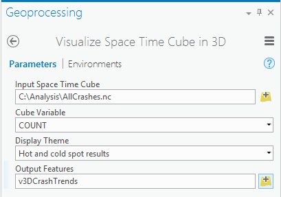

  2. En la vista Escena, ejecute la herramienta Visualizar cubo de espacio-tiempo en 3D (o use el add-in Explorador de cubo de espacio-tiempo), apuntando a su cubo de .nc existente que contiene los resultados de análisis en el disco.
    herramienta

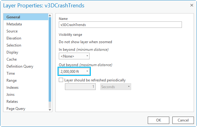

    Es posible que necesite incrementar o borrar el Rango visible haciendo clic con el botón derecho en la capa en el panel Contenido y seleccionando Propiedades, lo cual abre la ventana Propiedades de la capa.

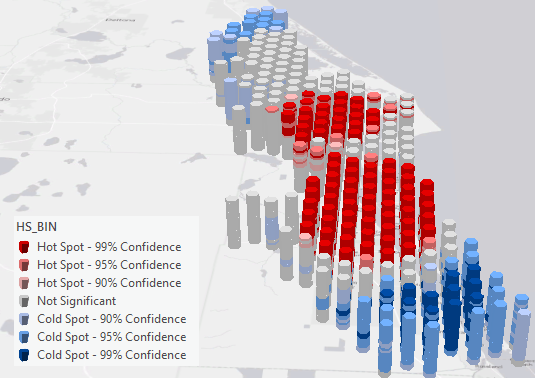

    Sus resultados 3D deben tener un aspecto similar al siguiente:
    Resultados de Visualizar el cubo de espacio-tiempo en 3D

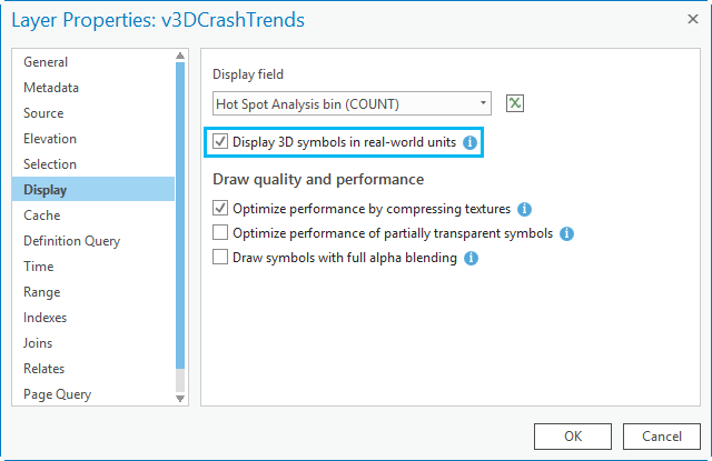

  4. Haga clic con el botón derecho en la capa del panel Contenido, seleccione Propiedades y haga clic en Visualizar. Active la casilla Mostrar los símbolos 3D en unidades del mundo real. En Campo de visualización, elija Bin de análisis de puntos calientes (COUNT). La herramienta De capa 3D a clase de entidad (paso 6) no funcionará a no ser que la capa utilice unidades del mundo real.

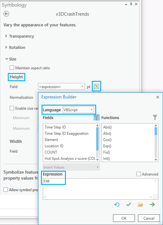

  5. Haga clic con el botón derecho en la capa y seleccione Simbología. En el panel Simbología principal (con Valores únicos en la lista desplegable de la parte superior), haga clic en el botón de menú y seleccione Variar la simbología por atributo. Expanda Tamaño en caso necesario. Desactive la casilla Mantener la relación de aspecto. Las opciones Altura y Ancho controlan la altura y el ancho de cada bin. Para optimizar la visualización de su cubo, puede ajustar estos valores. Este ejemplo utiliza una expresión de Altura de 330 y una expresión de Ancho de 1800, pero usted puede experimentar para encontrar los ajustes óptimos para sus datos. (Haga clic en el botón de definición de expresión a la derecha de los campos Altura y Ancho para introducir una expresión). Estos valores serán específicos del tamaño de su cubo de espacio-tiempo y el número de intervalos de tiempo que representa. Deseará asegurarse de que los ajustes dejen una pequeña separación vertical entre los bins de espacio-tiempo.
    Ajustar expresiones de simbología de Altura y Ancho

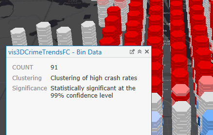

  7. Para configurar los elementos emergentes, cree primero cualquier campo que desee mostrar en la clase de entidad que ha creado en el paso 6 (v3DCrashTrendsFC), por ejemplo, los campos Clustering y Significance.
  8. Haga clic con el botón derecho en la clase de entidad que acaba de crear y seleccione Configurar elementos emergentes. En la siguiente captura de pantalla, el título se ha cambiado a Bin Data y se ha configurado para mostrar únicamente los campos de recuento, clustering y significado.
