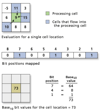

  • La celda que recibe el flujo de varias celdas
    En el siguiente gráfico, la celda de procesamiento tiene tres celdas circundantes que tienen un valor más alto. Esta es la celda que está inmediatamente a la derecha (la primera posición de bit), la celda en la parte inferior izquierda (la cuarta posición de bit) y la celda justo arriba (la séptima posición de bit). Por lo tanto, se activan el primero, cuarto y séptimo bit, o se les asigna el valor de 1. Este patrón de bits se evalúa a 73 en 10 de base y se escribe en la ubicación de la celda de procesamiento en el ráster de salida.
    Ejemplo de celda de Flujo focalizado
