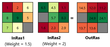

Ejemplo
La siguiente ilustración muestra el resultado de aplicar la fórmula a dos ejemplos de ráster de entrada con otro factor de ponderación aplicado. Estas entradas se utilizarán en los ejemplos para todos los demás métodos.
Ejemplo del método Suma ponderada
Observe la celda superior izquierda. Para InRas1, la ubicación tiene un valor de celda de 1. Al multiplicarlo por la ponderación de 1,5, se obtiene un valor de 1,5. Para InRas2, la ubicación tiene un valor de celda de 6,5, por lo que el resultado de multiplicarlo por la ponderación de 2 es 13.
Al agregar los valores 1,5 y 13, el resultado es un valor de celda de salida de 14,5 para esa ubicación.

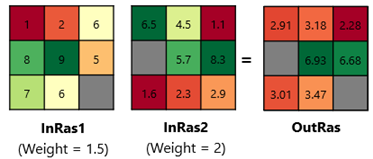

Ejemplo
La siguiente ilustración muestra el resultado de aplicar esta fórmula a las mismas entradas y las mismas ponderaciones utilizadas en el método de la suma ponderada.
Ejemplo del método Valor medio geométrico ponderado
Para InRas1, la celda superior izquierda con valor 1 se eleva a la potencia de la ponderación. El resultado de 11,5 = 1.
Para InRas2, la ponderación hace que el valor de la celda de entrada de 6,5 se eleve a la potencia de 2, lo que da como resultado un valor de 42,25.
El producto de 1 y 42,25 es 42,25. La suma de las ponderaciones es 1,5 + 2 = 3,5.
El resultado final para esa ubicación es 42,25(1 / 3,5) ≈ 2,91

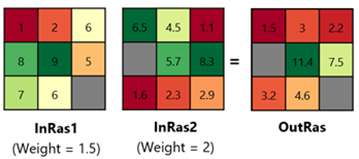

Ejemplo
El resultado de aplicar esta fórmula a las mismas entradas y las mismas ponderaciones es:
Ejemplo del método Máximo
Para InRas1, el valor de la celda superior izquierda de 1 se multiplica por la ponderación de 1,5, lo que da como resultado un valor de 1,5. Para InRas2, el valor de la celda de 6,5 se multiplica por la ponderación de 2, lo que da como resultado 13.
Este método devuelve el mayor de los dos valores ponderados, por lo que el valor de salida será 13.

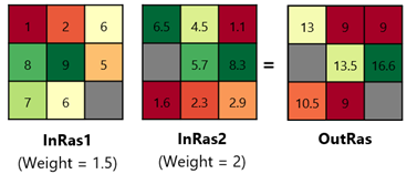

Ejemplo
Ejemplo del método Mínimo
El valor de la celda superior izquierda de InRas1 es 1, y al multiplicarlo por la ponderación de 1,5 se obtiene el valor 1,5. Para InRas2, el valor de la celda de 6,5 se multiplica por la ponderación de 2, lo que da como resultado 13.
Este método devuelve el menor de los dos valores ponderados, por lo que el valor de salida será 1,5.

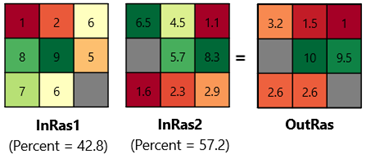

Superposición ponderada
Utilice la opción Superposición ponderada del parámetro Método de superposición cuando desee que cada criterio contribuya al resultado como un porcentaje del resultado final. Los valores de ponderación para esta opción deben especificarse como valores porcentuales y su suma debe ser 100. Cada valor especificado para el parámetro Porcentaje indica la intensidad con la que cada criterio influye en el resultado final en relación con los demás criterios.
El resultado combinado se reescala a continuación a un rango de evaluación definido por los parámetros Escala Desde y Escala Hasta, como 0 y 1 o 1 y 10. Esto garantiza que los valores del ráster de salida se mantengan dentro de un rango coherente, lo que facilita la comparación directa de los resultados generados a partir de diferentes criterios de entrada o configuraciones de ponderación.
Fórmula
Para cada ubicación, los valores de las celdas correspondientes en cada ráster de entrada se multiplican por el valor proporcionado para la opción Porcentaje. Todos los valores ponderados se suman. Ese resultado se escala entonces al rango de salida definido.
  1. El valor de salida para cada ubicación se calcula como:
    \(CombinedValue = (Ras1 \times Percent1) + (Ras2 \times Percent2) + \ldots + (RasN \times PercentN)\)
  2. A continuación, la salida de la suma ponderada se reescala utilizando la siguiente fórmula:
    \(OutRas = {FromScale} + ({CombinedValue} - {CombinedValue}_{\min}) \cdot \large \frac {ToScale - FromScale}{CombinedValue_{\max} - CombinedValue_{\min}}\)
Ejemplo
A continuación, se presenta el resultado de aplicar esta fórmula. La escala de salida elegida para este ejemplo es de 1 a 10.
Ejemplo del método Superposición ponderada
Para InRas1, la celda superior izquierda con el valor 1 multiplicada por el porcentaje decimal 0,428 = 0,428. Para InRas2, el valor de la celda 6,5 multiplicado por el porcentaje decimal 0,572 = 3,718.
La suma de estos dos valores es 4,146.
A continuación, la herramienta realiza estos cálculos para las 9 ubicaciones de entrada. El valor mínimo resultante es 3,197 y el valor máximo es 7,112.
Al aplicar estos valores a la fórmula, se obtiene el siguiente valor de salida final para esta ubicación:
\(\begin{aligned}OutRas &= 1 + (4.146 - 3.1972) \cdot \frac{10 - 1}{7.1124 - 3.1972} \ &= 3.2\end{aligned}\)

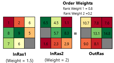

Ejemplo
Al aplicar este método a las entradas de ejemplo, se obtiene la siguiente salida.
Ejemplo del método Promedio ponderado ordenado
Para InRas1, el valor de la ubicación de la celda superior izquierda se multiplica por la ponderación, y el resultado es 1 x 1,5 = 1,5. Para InRas2, el resultado es 6,5 x 2 = 13
Los valores ponderados para esta ubicación, clasificados de mayor a menor, son 13 y 1,5.a
Las ponderaciones de orden proporcionadas de 0,8 y 0,2 se aplican a los valores clasificados. Para InRas2, el resultado es 13 x 0,8 = 10,4. Para InRas1, el resultado es: 1,5 x 0,2 = 0,3.
La suma de estos dos valores es 10,4 + 0,3 = 10,7.

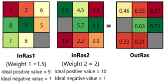

Ejemplo
Ejemplo del método Soluciones de punto ideal (TOPSIS)
  1. El primer paso es estandarizar los valores de las celdas. Dado que cada ráster tiene una celda NoData, esas dos ubicaciones se excluirán en el cálculo.
    • Para el ráster 1, el factor de estandarización es:
      \(\sqrt{1^2 + 2^2 + 6^2 + 8^2 + 9^2 + 5^2 + 7^2 + 6^2} \approx 17.205\)
      Así, para la celda superior izquierda del ráster 1, el valor normalizado es:
      \(r_{1} = \frac {1}{17.205} = 0.058\)
    • Para el ráster 2, el factor de estandarización es:
      \(\sqrt{6.5^{2} + 4.5^{2} + 1.1^{2} + 5.7^{2} + 8.3^{2} + 1.6^{2} + 2.3^{2} + 2.9^{2}} \approx 13.467\)
      Así, para la celda superior izquierda del ráster 2, el valor normalizado es:
      \(r_{2} = \frac{6.5}{13.467} = 0.483\)
    • Estandarice los valores de los puntos ideales utilizando los mismos factores.
    • Para el ráster 1, los valores positivos y negativos ideales son 9 y 1, respectivamente.
      \(r_{1}^{+} = \frac{9}{17.205} = 0.523 \qquad r_{1}^{-} = \frac{1}{17.205} = 0.058\)
    • Para el ráster 2, los valores positivos y negativos ideales son 10 y 1, respectivamente.
      \(r_{2}^{+} = \frac{10}{13.467} = 0.742 \qquad r_{2}^{-} = \frac{1}{13.467} = 0.074\)
  2. Calcule la distancia al ideal positivo y al ideal negativo con las ponderaciones aplicadas.
    • Para la distancia positiva ideal:
      \(d^{+} = \sqrt{1.5 \times (0.058 - 0.523)^2 + 2 \times (0.483 - 0.742)^2} = 0.678\)
    • Para la distancia negativa ideal:
      \(d^{-} = \sqrt{1.5 \times (0.058 - 0.058)^2 + 2 \times (0.483 - 0.074)^2} = 0.578\)
  3. Calcular la puntuación final de TOPSIS
    \(Out_{cell} = \frac{0.578}{0.679 + 0.578} = 0.460\)
