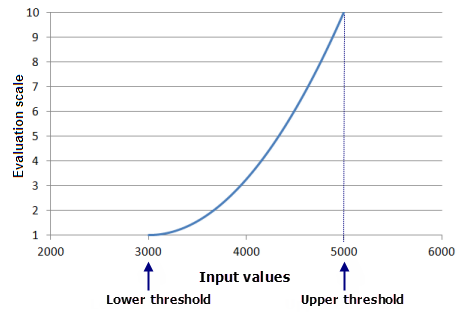

  • La siguiente ilustración muestra un ejemplo de gráfico de función potencia para presentar los conceptos y la terminología generales asociados a la aplicación de una función de transformación:
An example plot of the Power function, with a value of 2 for the exponent and an evaluation scale of 1 to 10
Se muestra un gráfico de ejemplo de la función de potencia, con un valor de 2 para el exponente y una escala de evaluación del 1 al 10.
El rango de los datos de entrada de este ejemplo va de 3.000 a 5.000. El valor más bajo del ráster de entrada se ajusta al valor de Umbral inferior, y el valor más alto, al Umbral superior (visto en el eje x), con la función Potencia restringida (ajustada) entre los umbrales. Los parámetros de control de forma definen la forma de la función (como Desplazamiento de entrada y Exponente para la función Potencia), lo que le permite controlar dónde empieza la función y con cuánta inclinación ascenderá. A continuación, los valores resultantes de la función Potencia se transforman linealmente a la escala de evaluación para asignarles los valores de salida. En el gráfico anterior, se ha definido una escala de evaluación del 1 al 10 mediante los parámetros Escala Desde y Escala Hasta, como se puede ver en el eje y.

    • Umbral inferior: el valor predeterminado es el mínimo del ráster de entrada.
    • Valor por debajo del umbral: el valor predeterminado es el valor de Escala Desde.
    • Umbral superior: el valor predeterminado es el máximo del ráster de entrada.
    • Valor por encima del umbral: el valor predeterminado es el valor de Escala Hasta.
  • Baja: se utiliza para indicar que los valores menores del ráster de entrada tienen mayor preferencia.
    El punto medio identifica el punto de cruce, con valores de entrada por debajo del punto medio que tienen una preferencia creciente, y valores que son mayores que tienen una preferencia decreciente.
    • Punto medio: el valor predeterminado se determina a partir del ráster de entrada.
    • Expandir: el ajuste predeterminado es 5.
  • Simétrica lineal: los datos de entrada se reescalan aplicando una simetría a una función lineal respecto de un eje que pasa por el punto medio entre el mínimo y el máximo.
    Se utiliza cuando hay un valor específico de entrada que es el más preferido y la preferencia decrece linealmente a medida que los valores de entrada se alejan del punto simétrico.
    • Mínimo: el valor predeterminado es el mínimo del ráster de entrada.
    • Máximo: el valor predeterminado es el máximo del ráster de entrada.
La transformación predeterminada es MS Small.
