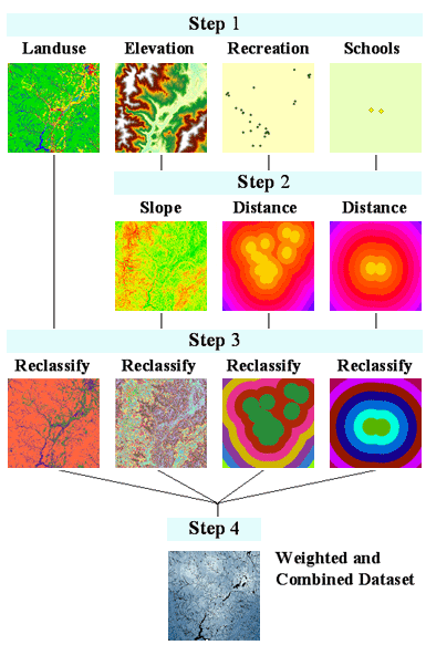

Cada uno de los ejemplos anteriores se considera un modelo de adecuación. Por lo general, se deben seguir cuatro pasos para producir un mapa de adecuación:
  1. Datasets de entrada.
    Decidir qué datasets necesita como entradas.
  2. Calcular los datasets.
    Cuando corresponda, cree datasets que puedan calcularse a partir de los datasets de entrada base, por ejemplo, la pendiente y la orientación pueden calcularse a partir del ráster de elevación. Cree datos a partir de datos existentes para obtener información nueva.
  3. Reclasificar o reescalar datasets.
    Reclasifique cada dataset en una escala común (por ejemplo, de 1 a 10) y otorgue los valores más altos a los atributos más adecuados.
  4. Ponderar y combinar datasets.
    De ser necesario, pondere los datasets que deberían tener más influencia en el modelo de adecuación, después, combínelos para encontrar las ubicaciones adecuadas.
A continuación, se incluye un diagrama de flujo de un ejemplo para encontrar las mejores ubicaciones para una escuela. Las capas base de entrada son: uso del suelo, elevación, lugares de recreación y escuelas existentes. Los datasets derivados son: pendiente, distancia a los lugares de recreación y distancia a las escuelas existentes. A continuación, se reclasifica cada ráster en una escala de 1 a 10. Los rásteres reclasificados se suman, teniendo un peso mayor la distancia desde los lugares de recreación y otros centros educativos.
Ejemplo de uso de la reclasificación en un flujo de trabajo de Superposición ponderada
