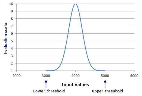

Ejemplo de transformación de valores de la función Gaussiano a la escala de evaluación
Sin embargo, no todas las funciones crecen o decrecen de forma continua, así que los valores de entrada mínimo y máximo no siempre se corresponden con los valores mínimo y máximo de evaluación. De forma predeterminada, en la función Gaussiano el punto medio es el valor que determina el punto máximo de la función (el valor con la máxima preferencia). Esto corresponde al punto medio de los datos de entrada. Después de aplicar la función Gaussiano, las localizaciones con los valores mínimo y máximo darán lugar a los valores mínimos de la función, f(x). Por este motivo, a las celdas con los valores mínimo y máximo de entrada se les asignará un 1 en el ráster de salida. El valor en el punto medio da lugar al valor máximo de la función, f(x). Como resultado, a las celdas que contengan como valor de entrada este punto medio se les asignará el valor 10 en el ráster de salida.
La función Gaussiano puede ser útil en un modelo de adecuación para identificar el mejor hábitat para una especie rara de orquídeas, la Masdevallia. Esta orquídea es sensible a la elevación. Crece mejor a alturas alrededor de 4.000 metros. A medida que la altura aumenta a partir de ahí, rápidamente resulta demasiado frío para la orquídea. A menores alturas, resulta demasiado cálido. Al reescalar la elevación, el valor de 4000 metros es el más preferido y las demás elevaciones (tanto mayores como menores) son las menos preferidas.
