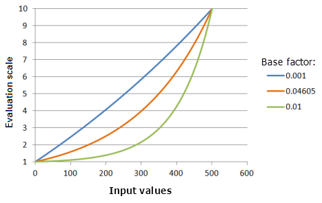

Factor base
El parámetro Factor base controla cuán deprisa aumenta la función exponencial. A medida que el factor de base aumenta, la preferencia por los valores de entrada menores aumenta más lentamente a medida que los valores e entrada aumentan y después la preferencia aumenta rápidamente con los valores de entrada. Variar este parámetro puede ser útil si el rango de los datos de entrada es pequeño (por ejemplo, de 0 a 1) y se desea mantener una curva exponencial entre los valores mínimo y máximo.
Gráficos de ejemplo de la función Exponencial que muestran los efectos de alterar el valor de Factor base
Gráficos de ejemplo de la función Exponencial que muestran los efectos de alterar el valor de Factor base.
Función utilizada para el gráfico anterior:
  • TfExponential(0.002651, BaseFactor, 0, 1, 500, 10)
    Donde los valores usados para BaseFactor son: 0,001, 0,04605 y 0,01. Los valores de Valor constante 0,002651 y Factor base 0,04605 son los valores predeterminados de los parámetros correspondientes al dataset de entrada en el rango de 0 a 500.

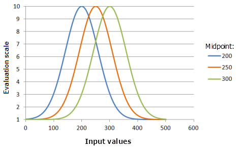

Punto medio
El parámetro Punto medio define el centro de la curva de Gauss. Tal vez desee desplazar el punto medio de la función respecto del punto medio de los datos de tal modo que los valores mayores o menores sean más o menos importantes. Un segundo motivo para desplazar el punto medio sería ajustar la función a valores del criterio fuera del intervalo de datos.
El punto medio puede controlar el rango de valores de entrada sobre los cuales se extiende la curva de la función.
Gráficos de ejemplo de la función Gaussiano que muestran los efectos de alterar el valor de Punto medio
Gráficos de ejemplo de la función Gaussiano que muestran los efectos de alterar el valor de Punto medio.
  • TfGaussian(Midpoint, 0.000147, 0, 1, 500, 10)
    Donde los valores usados para Midpoint) son: 200, 250 y 300. Los valores Punto medio 250 y Expandir 0,0000147 son los valores predeterminados de los parámetros para el dataset de entrada en el rango de 0 a 500.

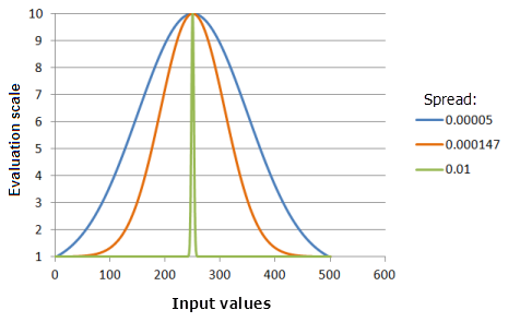

Expandir
El parámetro Expandir controla con qué rapidez se produce el decaimiento desde el punto medio. Cuanto mayor es el valor, más estrecha es la curva alrededor del punto medio (la preferencia decrece más rápidamente).
Gráficos de ejemplo de la función Gaussiano que muestran los efectos de alterar el valor de Expandir
  • TfGaussian(250, Spread, 0, 1, 500, 10)
    Donde los valores usados para Spread son: 0,00005, 0,000147 y 0,01. Los valores Punto medio 250 y Expandir 0,0000147 son los valores predeterminados de los parámetros para el dataset de entrada en el rango de 0 a 500.

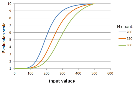

Punto medio
El parámetro Punto medio define el punto de transición de la función. Si se desplaza para que esté por debajo del punto medio de los datos de entrada, el punto de transición varía de tal modo que el rango de los valores mayores tiene mayor preferencia a la derecha del punto medio y la preferencia aumenta más rápidamente.
Gráficos de ejemplo de la función Grande que muestran los efectos de alterar el valor de Punto medio.
  • TfLarge(Midpoint, 5, 0, 1, 500, 10)
    Donde los valores usados para Midpoint son: 200, 250 y 300. Los valores Punto medio 250 y Expandir 5 son los valores predeterminados de los parámetros para el dataset de entrada en el rango de 0 a 500.

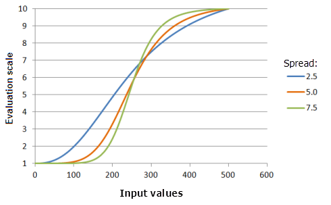

Expandir
El parámetro Expandir controla la velocidad con la que crece y decrece la preferencia. A medida que el valor de Expandir aumenta, la preferencia de los valores de entrada mayores que el punto medio aumentará más rápidamente hasta el umbral superior, y la preferencia de los valores de entrada menores que el punto medio decrecerá más rápidamente hacia el umbral inferior.
Gráficos de ejemplo de la función Grande que muestran los efectos de alterar el valor de Expandir
  • TfLarge(250, Spread, 0, 1, 500, 10)
    Donde los valores usados para Spread son: 2,5, 5,0 y 7,5. Los valores Expandir 5 y Punto medio 250 son los valores predeterminados de los parámetros para el dataset de entrada en el rango de 0 a 500.

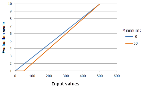

Mínimo
El parámetro Mínimo establece el primer punto por el cual debe pasar la función Lineal. El valor del parámetro se puede cambiar del mínimo de los datos de entrada para que se corresponda con la preferencia del fenómeno por el criterio.
Gráficos de ejemplo de la función Lineal que muestran los efectos de alterar el valor de Mínimo
Gráficos de ejemplo de la función Lineal que muestran los efectos de alterar el valor de Mínimo.
  • TfLinear(Minimum, 500, 0, 1, 500, 10)
    Donde los valores usados para Minimum son: 0 y 50. Los valores Mínimo 0 y Máximo 500 son los valores predeterminados de los parámetros para el dataset de entrada en el rango de 0 a 500.

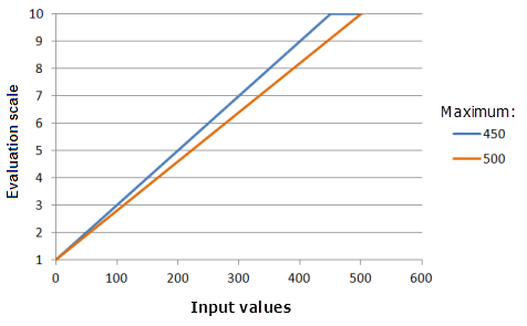

Máximo
El parámetro Máximo establece el segundo punto por el cual debe pasar la función Lineal. El valor del parámetro se puede cambiar del máximo de los datos de entrada para que se corresponda con la preferencia del fenómeno por el criterio.
Gráficos de ejemplo de la función Lineal que muestran los efectos de alterar el valor de Máximo.
  • TfLinear(0, Maximum, 0, 1, 500, 10)
    Donde los valores usados para Maximum son: 450 y 500. Los valores Mínimo 0 y Máximo 500 son los valores predeterminados de los parámetros para el dataset de entrada en el rango de 0 a 500.

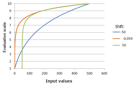

Valor constante
Valor constante es el valor que se resta de los valores de entrada que permite controlar el valor de entrada inicial para calcular los logaritmos. Por ejemplo, en el caso de los pájaros, si los pájaros no pueden vivir en lugares con menos de 250 unidades de alimento, seguramente será interesante desplazar el punto de inicio de la función a 250.
Gráficos de ejemplo de la función Logaritmo que muestran los efectos de alterar el valor de Valor constante
Gráficos de ejemplo de la función Logaritmo que muestran los efectos de alterar el valor de Valor constante.
  • TfLogarithm(Shift, 0.0046, 0, 1, 500, 10)
    Donde los valores usados para Shift son: -50,0, -0,059 y 50,0. Los valores Valor constante -0,059 y Exponente 0,0046 son los valores predeterminados de los parámetros para el dataset de entrada en el rango de 0 a 500.

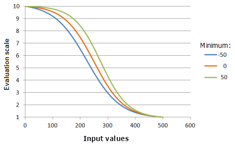

Mínimo
El parámetro Mínimo controla el punto de inicio del decaimiento logístico. Cuanto mayor es el valor minimum, más rápidamente decrece la preferencia en la porción principal del decaimiento de la función (la curva será más abrupta).
Gráficos de ejemplo de la función Decaimiento logístico que muestran los efectos de alterar el valor de Mínimo
Gráficos de ejemplo de la función Decaimiento logístico que muestran los efectos de alterar el valor de Mínimo.
  • TfLogisticDecay(Minimum, 500, 99, 0, 1, 500, 10)
    Donde los valores usados para Minimum son: -50, 0 y 50. Los valores Mínimo 0, y Máximo 500 y Porcentaje de interceptación Y 99 son los valores predeterminados de los parámetros para el dataset de entrada en el rango de 0 a 500.

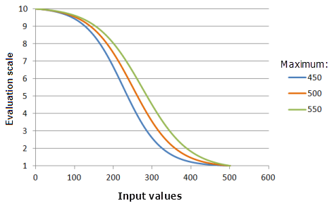

Máximo
El parámetro Máximo controla el punto de fin del decaimiento logístico. Cuanto menor es el valor maximum, más rápidamente decrece la preferencia en la porción principal del decaimiento de la función (la curva será más abrupta).
Gráficos de ejemplo de la función Decaimiento logístico que muestran los efectos de alterar el valor de Máximo
Gráficos de ejemplo de la función Decaimiento logístico que muestran los efectos de alterar el valor de Máximo.
  • TfLogisticDecay(0, Maximum, 99, 0, 1, 500, 10)
    Donde los valores usados para Maximum son: 450, 500 y 550. Los valores Mínimo 0, y Máximo 500 y Porcentaje de interceptación Y 99 son los valores predeterminados de los parámetros para el dataset de entrada en el rango de 0 a 500.

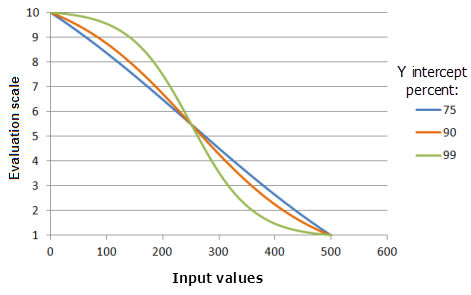

El parámetro Porcentaje de interceptación Y determina el rango de valores que queda en la parte de decaimiento de la curva Decaimiento logístico. Conceptualmente, podemos pensar en una función de decaimiento logístico como una forma de "S" al revés. Tiene dos colas conectadas por el cuerpo principal de la "S", que se llama la parte de decaimiento de la curva. Cuanto mayor es el valor de este parámetro, menor es el rango de valores de entrada que queda dentro de la porción de decaimiento de la curva (la "S" es más estrecha). La preferencia por los valores decrecerá más de prisa y la curva será más pronunciada.
Gráficos de ejemplo de la función Decaimiento logístico que muestran los efectos de alterar el valor de Porcentaje de interceptación Y
Gráficos de ejemplo de la función Decaimiento logístico que muestran los efectos de alterar el valor de Porcentaje de interceptación Y.
  • TfLogisticDecay(0, 500, YInterceptPercent, 0, 1, 500, 10)
    Donde los valores usados para el porcentaje de interceptación Y son: 75, 90 y 99. Los valores Mínimo 0, y Máximo 500 y Porcentaje de interceptación Y 99 son los valores predeterminados de los parámetros para el dataset de entrada en el rango de 0 a 500.

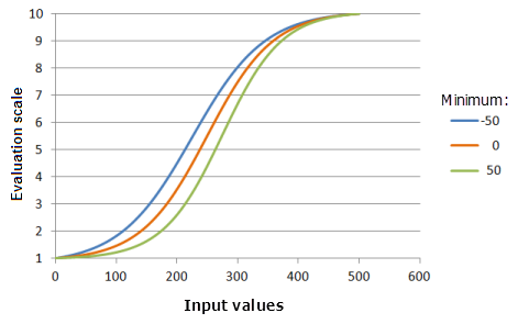

Mínimo
El parámetro Mínimo controla el punto de inicio del crecimiento logístico. Cuanto mayor es el valor minimum, más rápidamente crece la preferencia en la porción principal del crecimiento de la función (la curva será más abrupta).
Gráficos de ejemplo de la función Crecimiento logístico que muestran los efectos de alterar el valor de Mínimo
Gráficos de ejemplo de la función Crecimiento logístico que muestran los efectos de alterar el valor de Mínimo.
  • TfLogisticGrowth(Minimum, 500, 1, 0, 1, 500, 10)
    Donde los valores usados para Minimum son: -50, 0 y 50. Los valores Mínimo 0, y Máximo 500 y Porcentaje de interceptación Y 1 son los valores predeterminados de los parámetros para el dataset de entrada en el rango de 0 a 500.

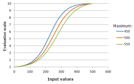

Máximo
El parámetro Máximo controla el punto de fin del crecimiento logístico. Cuanto menor es el valor maximum, más rápidamente crece la preferencia en la porción principal del crecimiento de la función (la curva será más abrupta).
Gráficos de ejemplo de la función Crecimiento logístico que muestran los efectos de alterar el valor de Máximo
Gráficos de ejemplo de la función Crecimiento logístico que muestran los efectos de alterar el valor de Máximo.
  • TfLogisticGrowth(0, Maximum, 1, 0, 1, 500, 10)
    Donde los valores usados para Maximum son: 450, 500 y 550. Los valores Mínimo 0, y Máximo 500 y Porcentaje de interceptación Y 1 son los valores predeterminados calculados de los parámetros para el dataset de entrada en el rango de 0 a 500.

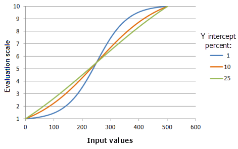

El parámetro Porcentaje de interceptación Y determina el rango de valores que queda en la parte de crecimiento de la curva Crecimiento logístico. Conceptualmente, podemos pensar en una función de crecimiento logístico como una forma de "S". Tiene dos colas conectadas por el cuerpo principal de la "S", que se llama la parte de crecimiento de la curva. Cuanto menor es yInterceptPercent, menor es el rango de valores de entrada que queda dentro de la porción de crecimiento de la curva (la "S" es más empinada). La preferencia por los valores crecerá más a un ritmo más rápido y la curva será más pronunciada.
Gráficos de ejemplo de la función Crecimiento logístico que muestran los efectos de alterar el valor de Porcentaje de interceptación Y
Gráficos de ejemplo de la función Crecimiento logístico que muestran los efectos de alterar el valor de Porcentaje de interceptación Y.
  • TfLogisticGrowth(0, 500, YInterceptPercent, 0, 1, 500, 10)
    Donde los valores usados para el porcentaje de interceptación Y son: 1, 10 y 25. Los valores Mínimo 0, y Máximo 500 y Porcentaje de interceptación Y 1 son los valores predeterminados de los parámetros para el dataset de entrada en el rango de 0 a 500.

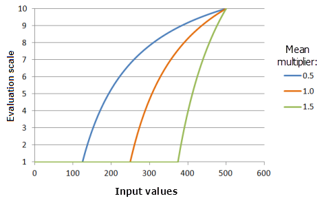

Multiplicador de valor medio
El parámetro Multiplicador de valor medio controla la pendiente de la curva de la función. A medida que el multiplicador decrece, el rango favorable de los valores mayores aumenta y, con los valores mayores, la curva de la función aumenta más rápidamente hacia el umbral superior.
Gráficos de ejemplo de la función MSLarge que muestran los efectos de alterar el valor de Multiplicador de valor medio
Gráficos de ejemplo de la función MSLarge que muestran los efectos de alterar el valor de Multiplicador de valor medio.
  • TfMSLarge(MeanMultiplier, 1, 0, 1, 500, 10)
    Donde los valores usados para el valor medio son: 0,5, 1,0 y 1,5. El Multiplicador de valor medio 1 y el Multiplicador de desviación estándar 1 son los valores predeterminados de los parámetros para el dataset de entrada en el rango de 0 a 500.

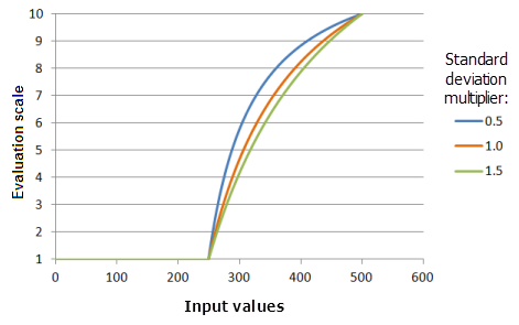

El parámetro Multiplicador de desviación estándar controla la pendiente de la curva de la función. A medida que el multiplicador aumenta, la curva de la función aumenta más despacio.
Gráficos de ejemplo de la función MSLarge que muestran los efectos de alterar el valor de Multiplicador de desviación estándar
Gráficos de ejemplo de la función MSLarge que muestran los efectos de alterar el valor de Multiplicador de desviación estándar.
  • TfMSLarge(1, StandardDeviationMultiplier, 0, 1, 500, 10)
    Donde los valores usados para la desviación estándar son: 0,5, 1,0 y 1,5. El Multiplicador de valor medio 1 y el Multiplicador de desviación estándar 1 son los valores predeterminados de los parámetros para el dataset de entrada en el rango de 0 a 500.

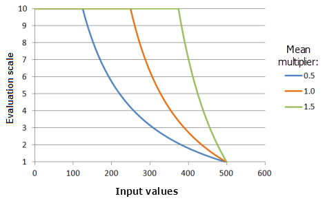

Multiplicador de valor medio: controla la pendiente de la curva de la función. A medida que aumenta el multiplicador, el rango favorable de los valores menores se incrementa y, con los valores mayores, la curva de la función disminuye más rápidamente hacia el umbral superior.
Gráficos de ejemplo de la función MSSmall que muestran los efectos de alterar el valor de Multiplicador de valor medio
Gráficos de ejemplo de la función MSSmall que muestran los efectos de alterar el valor de Multiplicador de valor medio.
  • TfMSSmall(MeanMultiplier, 1, 0, 1, 500, 10)

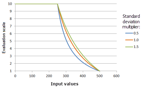

El parámetro Multiplicador de desviación estándar controla la pendiente de la curva de la función. A medida que el multiplicador aumenta, la curva de la función decrece más despacio.
Gráficos de ejemplo de la función MSSmall que muestran los efectos de alterar el valor de Multiplicador de desviación estándar
Gráficos de ejemplo de la función MSSmall que muestran los efectos de alterar el valor de Multiplicador de desviación estándar.
  • TfMSSmall(1, StandardDeviationMultiplier, 0, 1, 500, 10)

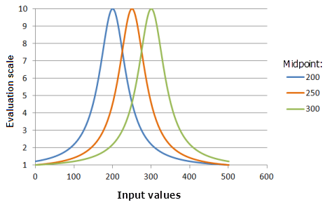

Punto medio
Punto medio: coincide con el punto medio de la función Gaussiano y define el centro de la curva de la función.
Gráficos de ejemplo de la función Cercano que muestran los efectos de alterar el valor de Punto medio
Gráficos de ejemplo de la función Cercano que muestran los efectos de alterar el valor de Punto medio.
  • TfNear(Midpoint, 0.000576, 0, 1, 500, 10)
    Donde los valores usados para Midpoint son: 200, 250 y 300. Los valores de Punto medio 250 y Expandir 0,000576 son los valores predeterminados de los parámetros para el dataset de entrada en el rango de 0 a 500.

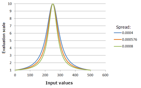

Expandir
El parámetro Expandir es parecido a la función Gaussiano solo que con un efecto más drástico sobre los valores de entrada si se alejan del punto medio.
Gráficos de ejemplo de la función Cercano que muestran los efectos de alterar el valor de Expandir
Gráficos de ejemplo de la función Cercano que muestran los efectos de alterar el valor de Expandir.
  • TfNear(250, Spread, 0, 1, 500, 10)
    Donde los valores usados para Spread son: 0,0004, 0,000576 y 0,008. Los valores de Punto medio 250 y Expandir 0,000576 son los valores predeterminados de los parámetros para el dataset de entrada en el rango de 0 a 500.

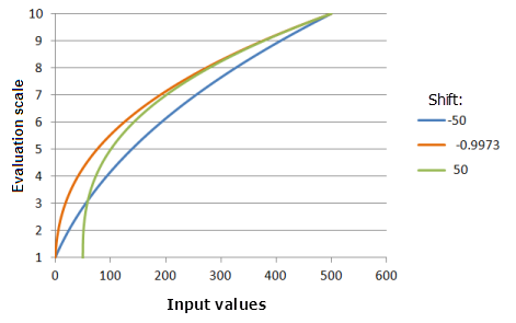

Valor constante
El parámetro Valor constante es el valor que se resta de los valores de entrada que permite controlar el valor de entrada inicial para calcular las potencias. Por ejemplo, en el caso de uso de la central nuclear, se ha determinado que la planta no se debería construir a menos de 10 kilómetros de la línea de falla. Es posible que desee cambiar la función para que la función Potencia empieza en 10 kilómetros.
Gráficos de ejemplo de la función Potencia que muestran los efectos de alterar el valor de Valor constante.
  • TfPower(Shift, 0.3704, 0, 1, 500, 10)
    Donde los valores usados para Shift son: -50,0, -0,9973 y 50,0. Los valores de Valor constante -0,9973 y Exponente 0,3704 son los valores predeterminados de los parámetros para el dataset de entrada en el rango de 0 a 500.

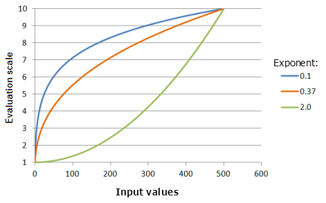

Exponente
El parámetro Exponente controla cuán empinada es la función potencia. Cuanto mayor sea el exponente, más empinada será la curva de la función, especialmente con valores de entrada más grandes.
Gráficos de ejemplo de la función Crecimiento logístico que muestran los efectos de alterar el valor de Exponente
Gráficos de ejemplo de la función Crecimiento logístico que muestran los efectos de alterar el valor de Exponente.
Parámetros de entrada del gráfico anterior:
  • TfPower(-0.9973, Exponent, 0, 1, 500, 10)
    Donde los valores usados para Exponent son: 0,1, 0,37 y 2,0. Los valores de Valor constante -0,9973 y Exponente 0,3704 son los valores predeterminados de los parámetros para el dataset de entrada en el rango de 0 a 500.

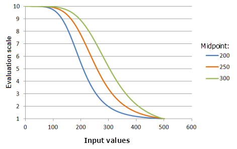

Punto medio
El parámetro Punto medio define el punto de transición de la función. Si se desplaza el punto medio para que esté por encima del punto medio de los datos de entrada, el punto de transición varía de tal modo que el rango de los valores menores tiene mayor preferencia a la izquierda del punto medio y la preferencia aumenta más lentamente.
Gráficos de ejemplo de la función Pequeño que muestran los efectos de alterar el valor de Punto medio
Gráficos de ejemplo de la función Pequeño que muestran los efectos de alterar el valor de Punto medio.
  • TfSmall(Midpoint, 5, 0, 1, 500, 10)

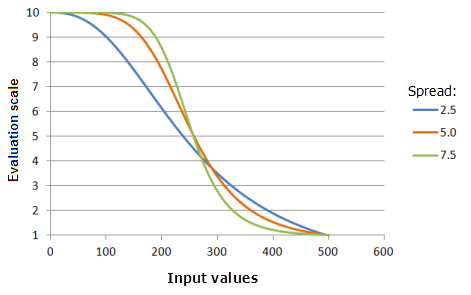

Expandir
El parámetro Expandir controla la velocidad con la que decrece y crece la preferencia. A medida que el valor de Expandir aumenta, la preferencia de los valores de entrada menores que el punto medio aumentará más rápidamente hasta el umbral inferior, y la preferencia de los valores de entrada mayores que el punto medio decrecerá más rápidamente hacia el umbral superior.
Gráficos de ejemplo de la función Pequeño que muestran los efectos de alterar el valor de Expandir
  • TfSmall(250, Spread, 0, 1, 500, 10)
    Donde los valores usados para Spread son: 2,5, 5,0 y 7,5. Los valores Punto medio 250 y Expandir 5 son los valores predeterminados de los parámetros para el dataset de entrada en el rango de 0 a 500.

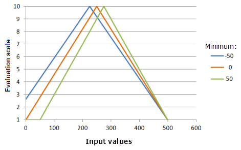

Mínimo
El parámetro Mínimo establece uno de los puntos por los cuales debe pasar la función Lineal simétrica. Al cambiar el mínimo puede cambiar el punto medio donde la función tiene el eje de simetría. El valor del parámetro también se puede cambiar del mínimo de los datos del ráster de entrada para que se corresponda con la preferencia del fenómeno por el criterio.
Gráficos de ejemplo de la función Lineal simétrica que muestran los efectos de alterar el valor de Mínimo
Gráficos de ejemplo de la función Lineal simétrica que muestran los efectos de alterar el valor de Mínimo.
  • TfSymmetricLinear(Minimum, 500, 0, 1, 500, 10)
    Donde los valores usados para Minimum son: -50, 0 y 50. Los valores Mínimo 0 y Máximo 500 son los valores predeterminados de los parámetros para el dataset de entrada en el rango de 0 a 500.

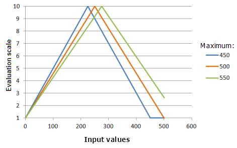

Máximo
Máximo: establece el segundo punto por el cual debe pasar la función Lineal simétrica. Al cambiar el máximo puede cambiar el punto medio donde la función tiene el eje de simetría. El valor del parámetro también se puede cambiar del máximo de los datos del ráster de entrada para que se corresponda con la preferencia del fenómeno por el criterio.
Gráficos de ejemplo de la función Lineal simétrica que muestran los efectos de alterar el valor de Máximo
Gráficos de ejemplo de la función Lineal simétrica que muestran los efectos de alterar el valor de Máximo.
  • TfSymmetricLinear(0, Maximum, 0, 1, 500, 10)
    Donde los valores usados para Maximum son: 450, 500 y 550. Los valores Mínimo 0 y Máximo 500 son los valores predeterminados de los parámetros para el dataset de entrada en el rango de 0 a 500.
