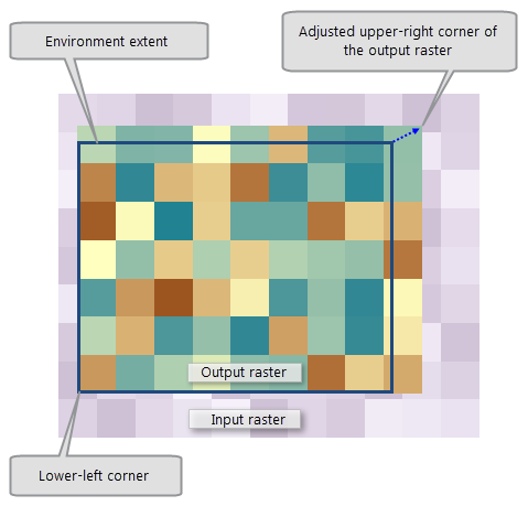

Al definir una extensión de salida, la esquina inferior izquierda de la extensión especificada será la esquina inferior izquierda del ráster de salida, a menos que también se haya especificado un entorno Ráster de alineación.
Desde ahí, la esquina superior derecha del ráster de salida se ajusta de tal modo que la extensión especificada quede dentro del ráster de salida. El tamaño de celda de salida determina si se va a ajustar la esquina superior derecha o no. El ancho y la altura de la extensión ráster de salida son múltiplos del tamaño de celda de salida. El resultado final es que la extensión del ráster de salida real puede ser ligeramente mayor que el especificado en el entorno Extensión.
Extensión ajustada del ráster de salida
Se muestra la extensión ajustada del ráster de salida.
Si la esquina inferior izquierda de la extensión de salida no coincide con la esquina de ninguna celda del ráster de entrada, se generará un desplazamiento de la alineación de las celdas entre el ráster de entrada y el de salida. La diferencia en la alineación de las celdas desencadenará un remuestreo del ráster de entrada para realizar análisis. Para la mayoría de las herramientas de Spatial Analyst, se utiliza la técnica de remuestreo Vecinos más cercanos, salvo las herramientas de Superficie, que utilizan una interpolación bilineal.

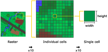

Spatial Analyst opera en celdas ráster cuadradas
Las operaciones de Spatial Analyst se basan en celdas ráster cuadradas (ancho de celda = altura).
