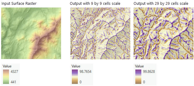

Los resultados pueden utilizarse para interpretar las entidades de un ráster de superficie de entrada y sus escalas asociadas. La imagen siguiente muestra los resultados de dos escalas diferentes para la misma superficie de entrada. Una entrada utilizó una escala de 9 celdas por 9 celdas, mientras que la otra empleó una escala de 29 celdas por 29 celdas. En este caso, la escala más pequeña es más sensible a la variación local del paisaje y capta las entidades más pequeñas de la superficie. Por otro lado, la escala mayor muestra menos detalles al captar únicamente rasgos superficiales de mayor tamaño.
Ejemplo de salida de percentil a dos escalas diferentes
Se muestra la salida de percentiles en la misma extensión para dos escalas diferentes, una escala pequeña (segundo gráfico) y una escala mayor (tercer gráfico).

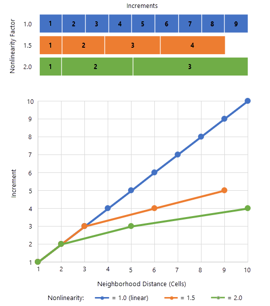

La figura siguiente ilustra el efecto de tres ajustes diferentes del parámetro Factor de no linealidad. En este ejemplo, los ajustes son 1,0, 1,5 y 2,0. Para cada uno de estos ajustes, los valores de los demás parámetros se mantienen iguales. El valor del parámetro Distancia mínima de vecindad es 1, el valor de Distancia máxima de vecindad es 10 y el valor de Incremento de distancia base es 1.
Para el primer incremento, la distancia de vecindad para los tres ajustes del factor de no linealidad es el mismo valor, es decir, 2 celdas. Después de esto, los valores de la distancia de vecindad empezarán a variar. Los incrementos serán progresivamente mayores para un factor de no linealidad de 1,5, y más para un factor de 2,0.
Cuando el valor del parámetro Factor de no linealidad es 1,0, habrá 9 incrementos en total, y cada incremento será mayor que el anterior de forma lineal. Con un valor de 1,5 para el factor, solamente habrá 4 incrementos, y 3 incrementos para un valor de 2,0.
Gráfico que explica el efecto del factor de no linealidad
Aumentar el factor de no linealidad por encima de 1,0 hace que el tamaño de los incrementos aumente progresivamente y, por tanto, que la distancia de vecindario aumente más rápido. Ello también hace que haya menos escalas para la misma Distancia mínima de vecindad y Distancia máxima de vecindad cuando se utiliza un valor mayor de Factor de no linealidad.

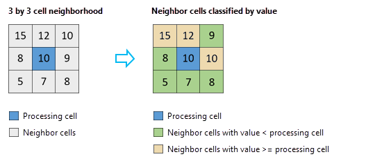

A continuación se muestra un ejemplo de este cálculo con una vecindad de celdas de 3 por 3.
Aplicación de la ecuación del percentil a un vecindario de ejemplo
La escala es de 3 celdas por 3 celdas, y tiene 9 celdas en total. A la izquierda, se identifica el valor de la celda de procesamiento y los 8 valores de celdas circundantes (en gris). A la derecha, se muestran las celdas cuyos valores son menores que la celda central (verde) y los valores que son iguales o mayores que la celda central (beige).
Aplicando la fórmula anterior a este ejemplo se obtiene el siguiente resultado:
Percentile = (Count of cell values less than center cell value)
           * 100 / (Count of cells in neighborhood)
        = 5 * 100 / 9
        = 55.5556
