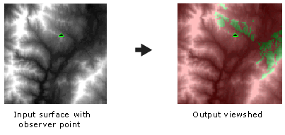

En el siguiente ejemplo, se identifica la cuenca visual desde una torre de observación. El ráster de elevación muestra la altura del suelo (las sombras más claras representan elevaciones más altas), y la torre de observación está marcada como un triángulo verde. En el análisis se puede especificar la altura de la torre de observación. Las celdas en verde son visibles desde la torre de observación, mientras que las celdas en rojo no pueden verse.
Ejemplo de cuenca visual
Mediante el control deslizante de transparencia, puede mostrar una capa ráster de sombreado bajo el ráster de elevación e incorporar la salida del análisis de cuenca visual para visualizar la relación entre visibilidad y terreno.
Visualizar cuenca visual con sombreado
No solo puede determinar las celdas que se pueden ver desde la torre de observación, sino que también, si tiene varios puntos de observación, puede determinar los observadores que pueden ver cada ubicación observada. Saber qué observador puede ver qué ubicaciones puede afectar la toma de decisiones. Por ejemplo, en un estudio de calidad visual para instalar un vertedero, si se determina que el vertedero propuesto se puede ver solamente desde las carreteras de tierra y no desde las carreteras primarias y secundarias, puede considerarse una ubicación favorable.

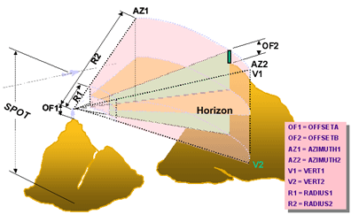

Control del análisis de visibilidad
Es posible limitar la región del ráster inspeccionado especificando varios elementos en el dataset de atributos de la entidad, como los valores de elevación del punto de observación, los desplazamientos verticales, los ángulos de escaneo horizontal y vertical, y las distancias de escaneo. Existen nueve elementos en total: SPOT, OFFSETA, OFFSETB, AZIMUTH1, AZIMUTH2, VERT1, VERT2, RADIUS1 y RADIUS2.
La siguiente imagen ilustra gráficamente cómo se controla un análisis de visibilidad. El punto de observación se encuentra en la cima de la montaña a la izquierda (OF1 en la imagen). La dirección de la cuenca visual está dentro del cono que mira hacia la derecha. Se puede controlar cuánto desplazar el punto de observación (por ej. la altura de la torre), la dirección hacia dónde mirar y qué tan alto y bajo mirar desde el horizonte.
Parámetros para controlar los análisis de cuenca visual
Cuando el dataset de entidades del observador es una clase de entidad de punto, cada punto de observación puede tener un conjunto único de restricciones de observación en la tabla de atributos. Cuando es una clase de entidad de polilínea, cada vértice a lo largo de una polilínea de entrada usa las mismas restricciones de observación contenidas en el registro de la polilínea en la tabla de atributos.
Las definiciones para estos elementos pueden variar siempre y cuando sean numéricas. Si no se encuentra un elemento, se aplicarán los valores predeterminados.
SPOT
El elemento SPOT se utiliza para definir las elevaciones de la superficie de los puntos de observación.
Desplazamiento
El desplazamiento es la distancia vertical (en unidades de superficie) que debe añadirse al valor z de una ubicación en la superficie.
Hay dos elementos de desplazamiento, uno que define la elevación que se va a añadir a la ubicación del observador y el otro que define qué se añadirá a cada celda para que sea considerada para la visibilidad.
Desplazamiento de visibilidad
OFFSETA
El elemento OFFSETA indica la distancia vertical en unidades de superficie que debe añadirse al valor z del punto de observación.
Cuando OFFSETA existe en la tabla de atributos de entidades, su valor se añade a la elevación SPOT, si es que hay una; de lo contrario, se añade al valor z de la superficie interpolada. El valor OFFSETA debe ser positivo. Cuando el elemento OFFSETA no exista, el valor predeterminado será 1.
OFFSETB
El elemento OFFSETB indica la distancia vertical en unidades de superficie que se añadirá al valor z de cada celda, ya que se considera para la visibilidad.
Cuando OFFSETB exista en la tabla de atributos de entidades, su valor se agregará al valor z de superficie de cada ubicación de celda cuando se esté analizando su visibilidad. El valor debe ser positivo. Si no se encuentra ningún elemento OFFSETB en la tabla de atributos de entidades, el valor predeterminado es 0.
Acimut
Los elementos del acimut definen los límites del ángulo horizontal del escaneo. La exploración procede en el sentido de las agujas del reloj del primer acimut al segundo. Los valores del ángulo se proporcionan en grados de 0 a 360, siendo 0 la orientación norte.
Direcciones de acimut de visibilidad
AZIMUTH1
El elemento AZIMUTH1 define el ángulo de inicio del rango de escaneo.
Si este elemento no existe en la tabla de atributos de entidades, se establece, por defecto, en un valor 0.
AZIMUTH2
El elemento AZIMUTH2 define el ángulo de finalización del rango de escaneo. El valor de AZIMUTH2 debe ser mayor que el de AZIMUTH1.
Si este elemento no existe en la tabla de atributos de entidades, se establece por defecto en un valor 360. Si no se define ni AZIMUTH1 ni AZIMUTH2, los valores predeterminados darán una curvatura completa de 360°.
Ángulo vertical
El ángulo vertical define los límites del ángulo vertical del escaneo. Los ángulos se expresan en grados entre 90 y -90, donde los valores positivos representan ángulos sobre el plano horizontal, y los valores negativos representan los ángulos por debajo del plano horizontal. El plano horizontal (0 grados) se calcula sumando el valor z del punto de observación al valor de OFFSETA. Ambos ángulos verticales pueden ser negativos.
Límites del ángulo vertical de la visibilidad
VERT1
El elemento VERT1 define el límite del ángulo horizontal superior del escaneo.
Si este elemento no existe en la tabla de atributos de entidades, se establece, por defecto, en un valor 90.
VERT2
El elemento VERT2 define el límite del ángulo horizontal inferior del escaneo. El valor de VERT2 debe ser menor que el de VERT1.
Si este elemento no existe en la tabla de atributos de entidades, se establece, por defecto, en un valor -90.
Radio
Los elementos de radio limitan la distancia de búsqueda cuando se identifican áreas visibles desde los puntos de observación. Las celdas que están más allá de una determinada distancia se pueden excluir del análisis.
Radio de visibilidad
RADIUS1
El elemento RADIUS1 define la distancia inicial desde donde se determina la visibilidad. Tenga en cuenta que las celdas más cercanas a la distancia de búsqueda RADIUS1 no son visibles en el ráster de salida, pero sí pueden bloquear la visibilidad de las celdas entre RADIUS1 y RADIUS2.
La distancia predeterminada de RADIUS1 es 0.
RADIUS2
Las celdas más allá de la distancia de búsqueda de RADIUS2 se excluyen del análisis. El valor de RADIUS2 debe ser mayor que el de RADIUS1.
La distancia predeterminada de RADIUS2 es infinita.
Distancia planimétrica versus distancia tridimensional
Por defecto, las distancias de limitación RADIUS1 y RADIUS2 se interpretan como distancias de línea de visión tridimensionales. Para garantizar que la distancia de la pendiente se calcule correctamente, las unidades de terreno y las unidades z de superficie han de tener la misma unidad de medida. Para procesar RADIUS1 y RADIUS2 como distancias planimétricas bidimensionales, introduzca un símbolo negativo (-) delante de los valores.
Por ejemplo, si el valor de RADIUS1 es -1000 y el de RADIUS2 es -9000, Cuenca visual analiza las regiones de la superficie entre 1.000 y 9.000 unidades de terreno medidas planimétricamente desde el observador.
