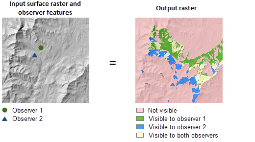

Ilustración
Ilustración de Puntos de observador
Salida de puntos del observador mostrada en una superficie de elevación sombreada

La salida identifica exactamente qué puntos de observador son visibles desde cada ubicación de superficie de ráster.
