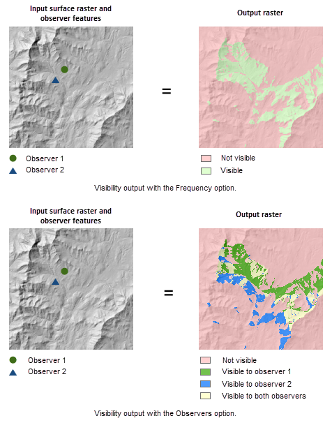

Ilustración
Ilustración de salida de Visibilidad
Salida de Visibilidad mostrada en una superficie de elevación sombreada.

  • Esta herramienta admite dos tipos de análisis de visibilidad, Frecuencia y Observadores, que se controlan mediante el parámetro de herramienta Tipo de análisis. Para el primer tipo, la herramienta determina qué ubicaciones de superficie de ráster están visibles para un conjunto de observadores. Para el otro, identifica qué observadores están visibles desde cada ubicación de superficie de ráster.

  • Frecuencia—La salida registra el número de veces que cada ubicación de celda en el ráster de superficie de entrada puede ser vista por las ubicaciones de observación de entrada (como puntos o como vértices para entidades de observador de polilínea). Esta es la opción predeterminada.
  • Observadores—La salida identifica exactamente qué puntos de observador son visibles desde cada ubicación de superficie de ráster.
