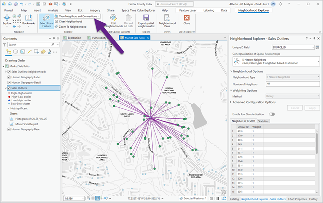

  1. En la cinta Explorador de vecindades, en la sección Explorar, haga clic en el botón Seleccionar entidad focal .
  2. Seleccione una entidad focal.
    Se resalta la entidad focal y se visualiza su vecindadad. En el panel Explorador de vecindades, la pestaña Vecinos de Id. se actualiza para incluir el Id. de la entidad seleccionada. La tabla de la pestaña se rellena con los vecinos de la entidad focal seleccionada.

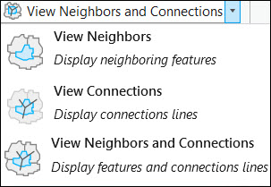

En la cinta Explorador de vecindades, en la sección Explorar, haga clic en el menú desplegable Ver opciones y seleccione una opción de visualización.
  • Ver elementos próximos: se visualizan las entidades de la vecindad. Si la capa contiene entidades poligonales, cada vecino se muestra con un contorno negro. Si la capa contiene entidades de punto o de línea, los vecinos se simbolizan con un tamaño y un color diferentes.
  • Ver conexiones: se visualizan las conexiones de vecinos (líneas) que conectan la entidad focal con cada uno de sus vecinos. Si la capa contiene entidades poligonales o de línea, una línea conecta el centroide de la entidad focal con el centroide de cada vecino.
  • Ver elementos próximos y conexiones: se aplican ambas estrategias de visualización. Resalta los vecinos y muestra las conexiones de vecinos.

El Explorador de vecindades agrega una capa de grupo al mapa. La capa de grupo contiene dos capas de entidades, Elementos próximos y Conexiones, que visualizan la vecindad de la entidad focal seleccionada.

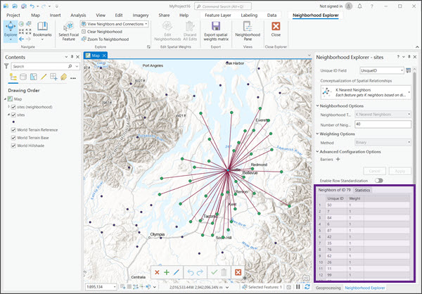

La capa Elementos próximos visualiza los vecinos de la entidad focal seleccionada y la capa Conexiones traza una línea entre la entidad focal y cada uno de sus vecinos. Cuando se selecciona una entidad focal, se aplica una consulta de definición a la capa Elementos próximos para visualizar sus vecinos y se dibujan nuevas conexiones de vecinos en la capa Conexiones.

El panel Explorador de vecindades incluye una tabla con los vecinos de la entidad focal seleccionada. Puede ver la tabla en la pestaña Vecinos de Id. seguido del Id. de la entidad focal seleccionada.
Tabla de vecinos
A medida que selecciona diferentes entidades focales, la tabla se actualiza con los vecinos de la nueva entidad focal. La tabla incluye una columna Id. único, con el Id. de los vecinos, y una columna Ponderación, con las ponderaciones espaciales de los vecinos. Si el botón de alternancia Habilitar estandarización de filas está activado, la tabla incluye una columna Ponderación estandarizada con las ponderaciones estandarizadas de las filas. La ponderación estandarizada en filas de cada vecino es su ponderación dividida entre la suma de las ponderaciones de todos los vecinos de la vecindad.
También puede utilizar la tabla para localizar a un vecino en el mapa. Seleccione una fila de la tabla para resaltar esa entidad en el mapa.
