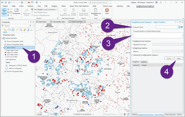

Configurar el Explorador de vecindades
Para configurar el Explorador de vecindades, siga estos pasos:
Pasos para configurar el Explorador de vecindades
  1. Seleccionar una capa en el panel Contenido.
    El Explorador de vecindades aplica una conceptualización de relaciones espaciales a la capa seleccionada.
  2. Elija un valor de Campo de Id. único. Si la capa no contiene un campo de Id. único, haga clic en el botón Crear un campo de Id. único para abrir la herramienta Calcular campo y haga clic en Aplicar para ejecutar la herramienta.
    Se agrega un campo UniqueID a la capa.
  3. Seleccione una opción de Conceptualización de relaciones espaciales.
    Elija una opción de Conceptualización de relaciones espaciales para explorar. La opción Conceptualización de relaciones espaciales especificada puede incluir parámetros opcionales que puede configurar.
  4. Haga clic en Aplicar.
    Se agrega una capa de grupo al panel Contenido y la pestaña Estadísticas se rellena. La capa de grupo incluye una capa Conexiones y una capa Elementos próximos que controlan la simbología de las conexiones y los vecinos de la entidad focal seleccionada. Las dos capas son dinámicas y cambian en función de la entidad focal seleccionada.
Más información sobre cómo configurar conceptualizaciones de vecindades

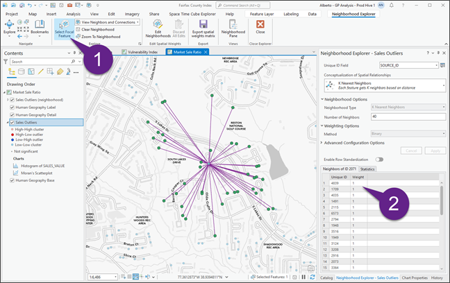

Explorar vecindades
Para explorar vecindades, siga estos pasos:
Pasos para explorar vecindades
  1. Haga clic en el botón Seleccionar entidad focal y seleccione una entidad del mapa.
    Se visualizan los vecinos de la entidad y se enumeran en la pestaña de vecinos.
    De forma predeterminada, Opciones de vista está establecido en Ver elementos próximos y conexiones. Seleccione la opción Ver conexiones para ver solo la conexión entre la entidad focal y sus vecinos o la opción Ver elementos próximos para ver solo los vecinos.
  2. Siga explorando las vecindades en la pestaña de vecinos.
    La tabla muestra el valor de Campo de Id. único especificado y la ponderación de todos los vecinos de la entidad focal seleccionada.
  3. Seleccione una entidad vecina en la tabla para resaltarla en el mapa.
Obtenga más información sobre la exploración de vecindades

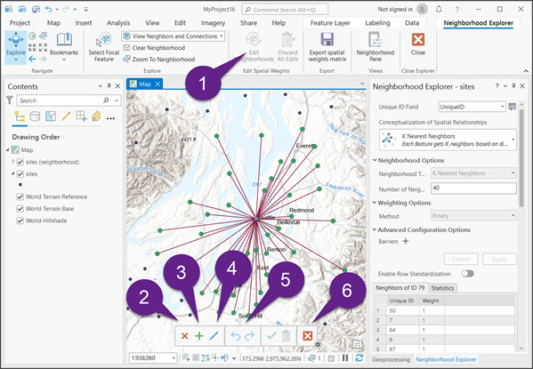

Editar vecinos
Para editar vecinos, siga estos pasos:
La barra de herramientas de edición del Explorador de vecindades
  1. Seleccione una entidad focal y haga clic en el botón Editar vecindades .
    Aparece la barra de herramientas de edición.
  2. Para eliminar un vecino de la vecindad de una entidad focal, haga clic en el botón Eliminar elemento próximo y haga clic en las entidades que desee eliminar. Cuando haya terminado, haga clic en el botón Confirmar para guardar sus ediciones o en el botón Descartar para borrarlas.
  3. Para agregar un vecino a la vecindad de una entidad focal, haga clic en el botón Agregar elemento próximo y haga clic en las entidades que desee agregar. Cuando haya terminado, haga clic en el botón Confirmar para guardar las ediciones.
    La nueva entidad se muestra en el mapa y se agrega a la pestaña de vecinos con una ponderación adecuada basada en la opción de Conceptualización de relaciones espaciales configurada.
  4. Para modificar la ponderación de un vecino, haga clic en el botón Alterar elemento próximo y haga clic en el vecino cuya ponderación desee modificar. Haga doble clic en la celda con la ponderación de la entidad y proporcione la nueva ponderación.
    La entidad se resalta en la pestaña de vecinos.
  5. Haga clic en el botón Deshacer para deshacer una edición o en el botón Rehacer para rehacer una edición.
  6. Haga clic en el botón Cerrar para cerrar la sesión de edición.

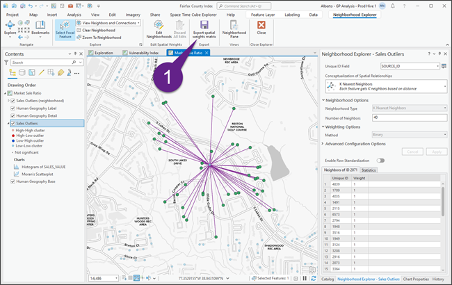

Guardar un archivo de matriz de ponderaciones espaciales (.swm)
Haga clic en el botón Exportar matriz de ponderaciones espaciales.
Exportar archivos de matriz de ponderaciones espaciales
La conceptualización de relaciones espaciales seleccionada y las ediciones se guardan en un archivo de matriz de ponderaciones espaciales (.swm). Las siguientes herramientas de la caja de herramientas Estadísticas espaciales aceptan archivos .swm para definir las relaciones espaciales entre vecinos:
