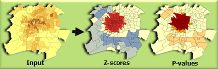

Ilustración
Ilustración de herramienta Análisis de puntos calientes
