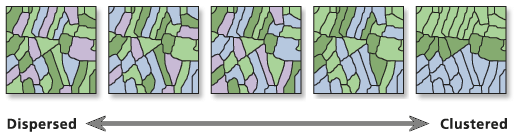

Ilustración
Ilustración de herramienta Autocorrelación espacial
